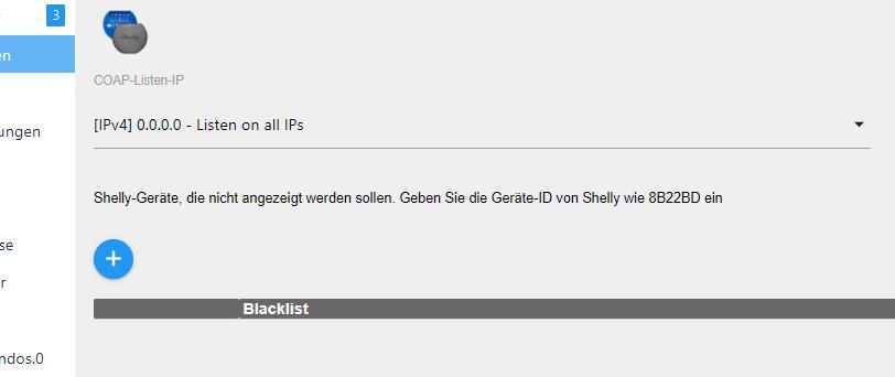

                  Im Shelly Adapter hast du "coap and html" gewählt ?
                  Was steht da bei coap Einstellungen? "IPv4 0.0.0.0 listen on all ip" ?

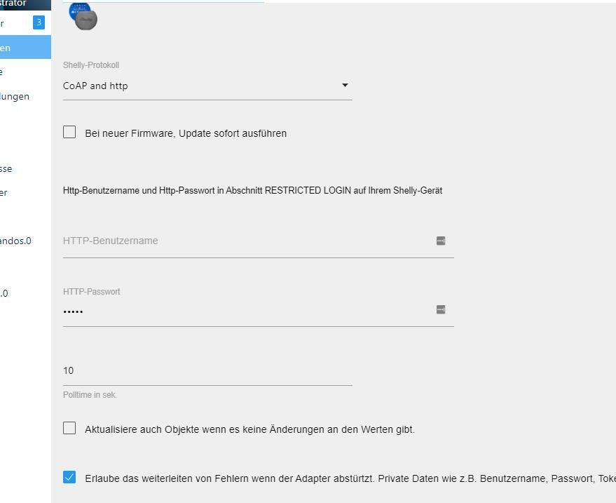

                    "Im Shelly Adapter hast du "coap and html" gewählt ?
                    Was steht da bei coap Einstellungen? "IPv4 0.0.0.0 listen on all ip" ?"

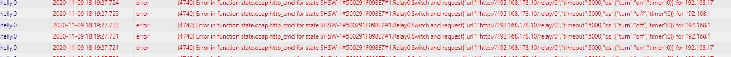

                          @Altersrentner Aber laut der Fehlermeldung versucht die ...8 irgendetwas in Richtung ...1 und dann in Richtung ...17 zu senden. Das passt doch beides nicht, der müsste doch eher in Rchtung iobroker "funken" und der hat doch noch ne andere IP Adresse (?)
                          Check mal im Shelly Device ob da irgendwelche URLS hinterlegt sind (Menupunkt "Actions"

                                  @Altersrentner bei....10 die selbe Fehlermeldung10.jpg 😧
                                  • A Altersrentner
