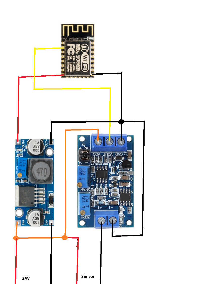

    Insbesondere die Power ON LED neben den Stromeingängen hatte mich verwirrt. habe gerade das Bild gefunden und so wie Du es sagt, geh ich es mal probieren:
    • ? Ein ehemaliger Benutzer
      Hi
      bin gerade dabei eine Füllstandsmessung in Betrieb zu nehmen und dazu habe ich mir ein mA zu V Konverterboard gekauft.
      Leider ist bei dem Board und auch im Netz wenig Anleitung dabei.
      Muß ich auf der Transmitterseite (4-20mA) noch eine Spannungsversorgung einbringen oder würdet ihr sagen der Stromeingang wird mit über das Modul (VCC) mit Spannung versorgt?
      Versuche es derzeit gespeist über das Modul, aber irgendwie kommt am Vout nichts Vernünftiges raus.

        @Wal
        Danke. Stimmt, hätte ich im Installationsgefummelwahn dran denken sollen. Ist ne 2-wire Sonde und wenn man es richtig anschließt, passt auch jetzt das Ergebnis :)

                      Ich beschäftige mich auch gerade mit dem Aufbau und bin gerade auf diesen Beitrag gestoßen.
                      Abschießend ist zu sagen das die SzS Module echt schlecht Dokumentiert sind.
                      Hier also etwas für die Nachwelt.
                      Je nach Jumpersetting ist VCC > 7V. Da der TL136 mit 24V versorgt verwendet man auch als VCC 24V.
                      Das Jumpersetting ist im 1. Beitrag zu sehen.
                      Über die Spindeltrimmer wird das Signal am VOUT eingestellt, Zero bei nicht eingetauchten Sensor auf 0V und Span bei Voller Füllhöhe auf den über die Jumper eingestellten Spannungswert. GND wird über alle Bauteile verbunden.
