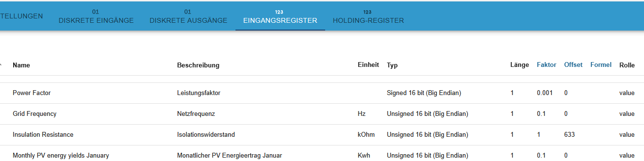

    @Eisbaeeer sagte in Sungrow WR SGH10RT erfolgreich mit MODBUS eingebunden:
    Funktioniert. Hier meine Einstellungen:
    Sind denn die 633kOhm der Offset für diesen Wert? Ich konnte dazu nirgends finden (aber nur zusammen damit zeigt er bei mir einen plausiblen Wert an)..
    Danke für eine kurze Info :)

    @kalled sagte in Sungrow WR SGH10RT erfolgreich mit MODBUS eingebunden:
    @Eisbaeeer sagte
    Ich verstehe die Frage nicht. Der Offset von dem ich sprach ist der Abstand des Registers zum Anfang. Register 1 steht am Anfang, hat also keinen Offset, bzw Offset 0. Da alle Register die Länge 1 haben (manche Werte belegen mehr als 1 Register, (d.h. haben die Länge 2 Register oder mehr), ist ihr Offset immer 1 kleiner als ihre Nummer.
    Der ausgelesene Widerstand von 633 kOhm ist der Wert an sich, da spielt der Begriff Offset keine Rolle.
    Ich frage mich eher, was soll ich mit diesem Wert jetzt anfangen. Wozu ist der für mich al PV-Betreiber von Interesse?

      @GombersIOB sagte in Sungrow WR SGH10RT erfolgreich mit MODBUS eingebunden:
      @Eisbaeeer sagte
      Mist, "Offset" ist in dem Fall doppeldeutig, es gibt in der Registerdefinition ja noch die Möglichkeit für jeden Wert einen Offset zu setzen:
      Aber dann nehme ich den mal wieder raus.
      Der Wert scheint ein Indikator für Fehler in der Anlage zu sein, andererseits ist mein gemessener Wert (und deiner auch) wohl zu niedrig, soll wohl über 1MOhm sein.

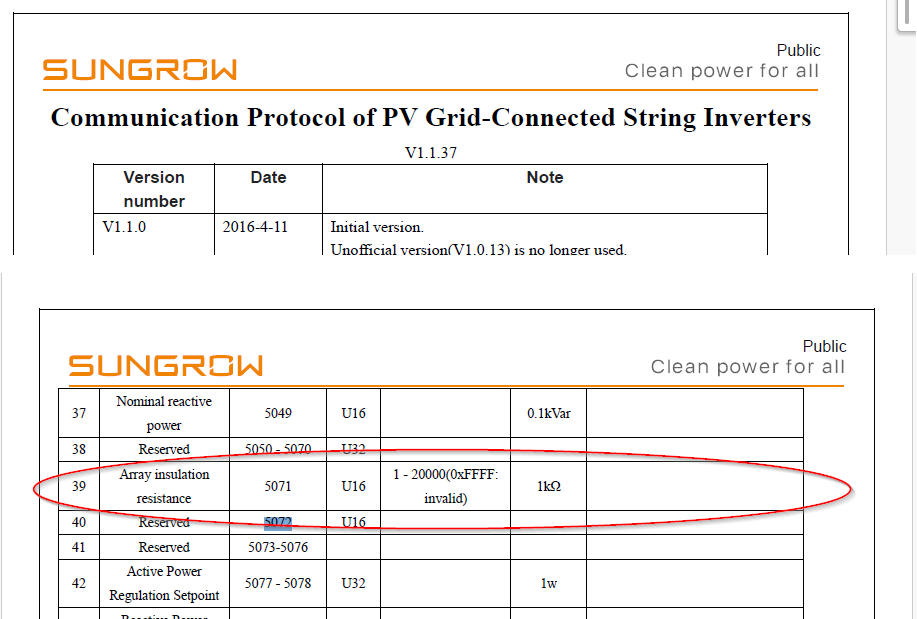

        Der Wert der Isolationsmessung zeigt an, wenn ein Schaden in der Isolation der Anlage eine Gefahr darstellen könnte.
        ob jetzt 633000 oder 1000000 ist nicht wirklich relevant.
        Wenn Kabel durchgescheuert oder angeknabbert werden sinkt der deutlich.

          Die Frage ist jetzt nur, wie ist der Minimalwert für den Sungrow WR
          Die Messung erfolgt ja bei jedem morgendlichen Start.
          Bei mir sind es aktuell 162 kOhm und er startet noch.

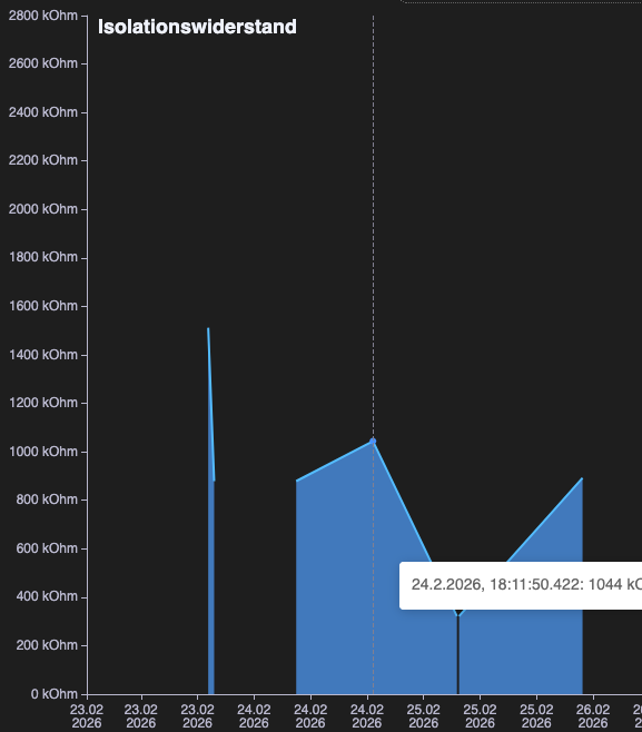

                    Bei mir tut sich schon was:
                    S 2 Antworten Letzte Antwort

                        Naja, das ist halt so bei einer PV Anlage, daß der ISO Wert schwankt.
                        Mein Huawei und Kostal haben jeden Morgen einen anderen Wert, im Großen und Ganzen natürlich ähnlich, aber nicht auf's kOhm gleich

                          #934

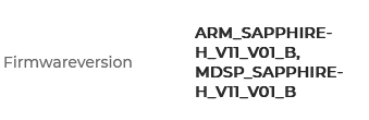

                          Welche Software-Version hast Du auf dem Sungrow SH10RT?
                          K 1 Antwort Letzte Antwort

                            das passt!
                            Allerdings zeigt die Grafik von @kalled Schwankungen zwischen 350(??) und 1400 kOhm.
                            Da ist entweder tatsächlich etwas nicht 100%ig isoliert, oder wohl eher die Messung ziemlich ungenau.

                              Müsste die aktuelle sein, ich bekomme kein FW Update angeboten..
                                silgri
                                #937
                                Jetzt funktioniert es bei mir auch

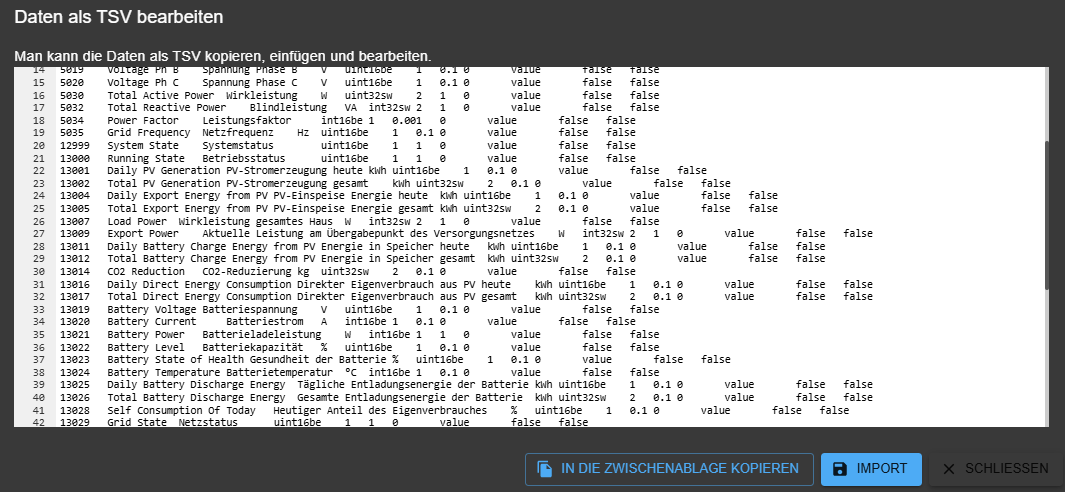

                                  Hallo hat schon mal jemand den SH10RT-20 eingebunden ? Bei mir läuft die Kommunikation schon mal , täglich eingespeiste Leistung scheint zum wetter zu passen heute. Sonst seh ich fast nur Müll in den daten. Phasen Spannung / Strom ist auf anschlag. DC Spannung und Strom auch.
                                  hier ist meine holding register map - aus den Infos die ich hier gefunden hab, vielleicht hab ich auch etwas falsch verstanden.
                                  _address	name	description	unit	type	len	factor	offset	formula	role	room	poll	wp	cw	isScale
                                  4999	Device type  code	Geräte Typ-Code		int8be	1	1	0		value		true	false	false	false
                                  5000	Nominal Output Power	Installierte Leistung	Kw	uint16be	1	0.1	0		value		true	false	false	false
                                  5002	Daily  Output Energy	Eigene Energienutzung heute (PV & Akku)	Kwh	uint16be	1	0.1	0		value		true	false	false	false
                                  5003	Total Output Energy	Eigene Energienutzung gesamt (PV & Akku)	Kwh	uint32sw	2	0.1	0		value		true	false	false	false
                                  5007	Inside  Temperature	Temperatur im Wechselrichter	°C	int16be	1	0.1	0		value		true	false	false	false
                                  5010	MPPT 1 Voltage	MPPT1 Spannung	V	uint16be	1	0.1	0		value		true	false	false	false
                                  5011	MPPT 1 Current	MPPT1 Strom	A	uint16be	1	0.1	0		value		true	false	false	false
                                  5012	MPPT 2 Voltage	MPPT2 Spannung	V	uint16be	1	0.1	0		value		true	false	false	false
                                  5013	MPPT 2 Current	MPPT2 Strom	A	uint16be	1	0.1	0		value		true	false	false	false
                                  5016	Total DC Power	PV-Leistung aktuell	W	uint32sw	2	1	0		value		true	false	false	false
                                  5018	Spannung Ph A	Spannung Phase A	V	uint16le	1	0.1	0		value		true	false	false	false
                                  5019	Spannung Ph B	Spannung Phase C	V	uint16le	1	0.1	0		value		true	false	false	false
                                  5020	Spannung Ph C	Spannung Phase C	V	uint16le	1	0.1	0		value		true	false	false	false
                                  5032	Reactive Power	Blindleistung	VA®	int32sw	2		0		value		true	false	false	false
                                  5034	Power Factor	Leistungsfaktor		int16be	1	1	0		value		true	false	false	false
                                  5035	Grid Frequency	Netzfrequenz	Hz	uint16be	1	0.1	0		value		true	false	false	false
                                  6226	Monthly PV energy yields January	 Monatlicher PV Energieertrag  Januar	Kwh	uint16be	1	0.1	0		value		true	false	false	false
                                  6227	Monthly PV energy yields February	 Monatlicher PV Energieertrag Februar	Kwh	uint16be	1	0.1	0		value		true	false	false	false
                                  6228	Monthly PV energy yields March	 Monatlicher PV Energieertrag März	Kwh	uint16be	1	0.1	0		value		true	false	false	false
                                  6229	Monthly PV energy yields April	 Monatlicher PV Energieertrag April	Kwh	uint16be	1	0.1	0		value		true	false	false	false
                                  6230	Monthly PV energy yields May	 Monatlicher PV Energieertrag Mai	Kwh	uint16be	1	0.1	0		value		true	false	false	false
                                  6231	Monthly PV energy yields June	 Monatlicher PV Energieertrag Juni	Kwh	uint16be	1	0.1	0		value		true	false	false	false
                                  6232	Monthly PV energy yields July	 Monatlicher PV Energieertrag Juli	Kwh	uint16be	1	0.1	0		value		true	false	false	false
                                  6233	Monthly PV energy yields August	 Monatlicher PV Energieertrag August	Kwh	uint16be	1	0.1	0		value		true	false	false	false
                                  6234	Monthly PV energy yields September	 Monatlicher PV Energieertrag September	Kwh	uint16be	1	0.1	0		value		true	false	false	false

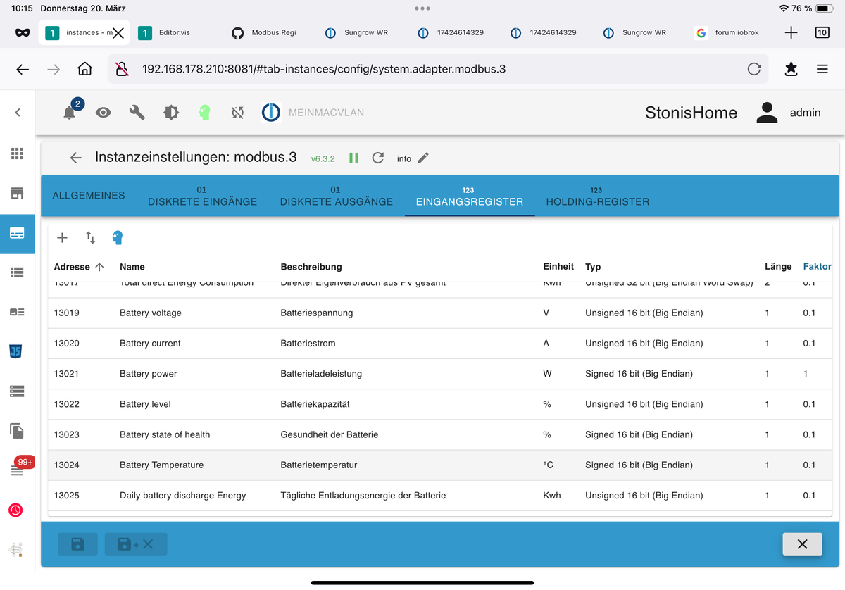

                                  ![Unbenannt.PNG](/assets/uploads/files/1776020588165-unbenannt.png) ```
                                  • A Offline
                                    A Offline
                                    AndreasE112
                                    #939
                                    • G Offline
                                      G Offline
                                      GombersIOB
                                      #940
                                      Soweit ich das sehe, sind das keine Holding-Register sondern Input-Register.
                                      • G Offline
                                        G Offline
                                        GombersIOB
                                        #941
