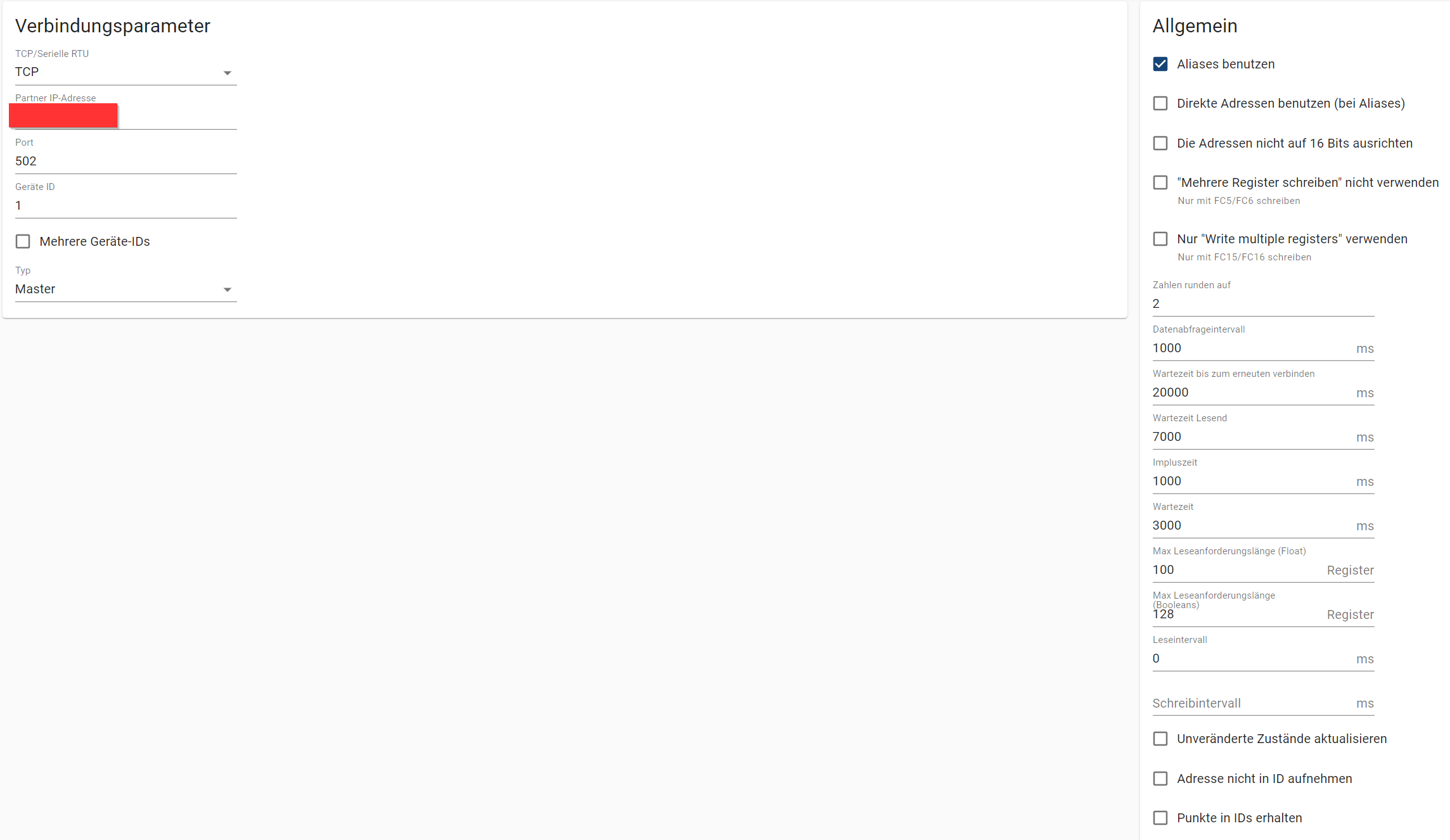

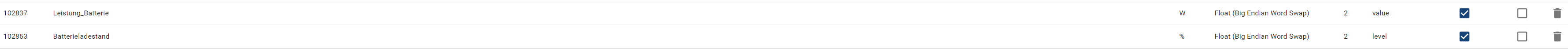

                    könnt ihr mir sagen welchen Wechselrichter und welche Batterie ihr benutzt? Bei mir läuft ein SolarEdge SE10K WR mit LG RESU10 Speicher.
                    Die Register des Wechselrichters lassen sich einwandrei auslesen allerdings kann ich leider keine (Batterie) 57er Register auslesen weil folgende Fehlermeldung kommt:
                    Poll error count: 1 code: {"errorCode":131,"exceptionCode":2,"message":"ILLEGAL DATA ADDRESS"}
                    Im Netz habe ich dann einen Hinweis auf die Register 102837 + 102853 gefunden mit denen ich zumindest die folgenden Werte für die Batterie bekomme:
                    102837 = Leistung Batterie (entladen / laden)
                    102853 = Batterie Ladezustand
                    In meinem Wechselrichter ist für die Kommunikation folgendes eingestellt:
                    RS485-2
                    Protokoll "SolarEdge Sekundärgerät" --> auch ein ändern auf "SunSpec (Non-SE-Logger" brachte keine Änderung
                    ID 1
                    Beste Grüße
                    Foradh
                    Glasfaser C 3 Replies Last reply Reply Quote 0

                          Foradh 0 last edited by
                          @Glasfaser
                          Die Registerabfrage hatte ich testweise schon um die Werte +1 / -1 verändert - resultiert leider immer im gleichen Fehler "ILLEGAL DATA ADDRESS"
                          Benutzt du ebenfalls einen LG Speicher?
                          @Chris87
                          Diese Addressen sind bei mir momentan ebenfalls in der Verwendung. Allerdings kann bei den 57er Registern wohl weitaus mehr ausgelesen werden.
                          Funktionieren diese bei deiner Anlage ebenfalls nicht?
                          Dann muss es ja am Hybridwechselrichter SolarEdge SE10K WR oder am LG Speicher liegen.
                          C 1 Reply Last reply Reply Quote 0

                            • Glasfaser
                              Glasfaser @Foradh 0 last edited by
                              @foradh-0 sagte in [Tutorial] SolarEdge -> Modbus -> ioBroker -> Grafana:
                              LG RESU10 Speicher.
                              Jipp , habe ich auch .
                              Teste mal mit einer neuen Instanz und nur mit einer Registerabfrage der Batterie .
                              ( die bestehende Instanz aber ausschalten )
                              F 1 Reply Last reply Reply Quote 0

                                  • F
                                    Foradh 0 @Glasfaser last edited by Foradh 0
                                    @glasfaser
                                    Hab eine neue Instanz angelegt, alte deaktiviert, deine Registereinträge benutzt und es funktioniert tatsächlich!
                                    Besten Dank für den Hinweis Glasfaser!
                                    Weißt du warum es nun mit den gleichen Einstellungen und einer neuen Instanz nun auf einmal läuft?
                                    Glasfaser 1 Reply Last reply Reply Quote 1

                                      • F
                                        @glasfaser
                                        Ich habe bei beiden Instanzen die gleiche Konfiguration und auch die gleichen Register. Deswegen hab ich so blöde gefragt 🤔
                                        Naja auf jeden Fall kann ich nun sämtliche Register ohne Probleme auslesen.
