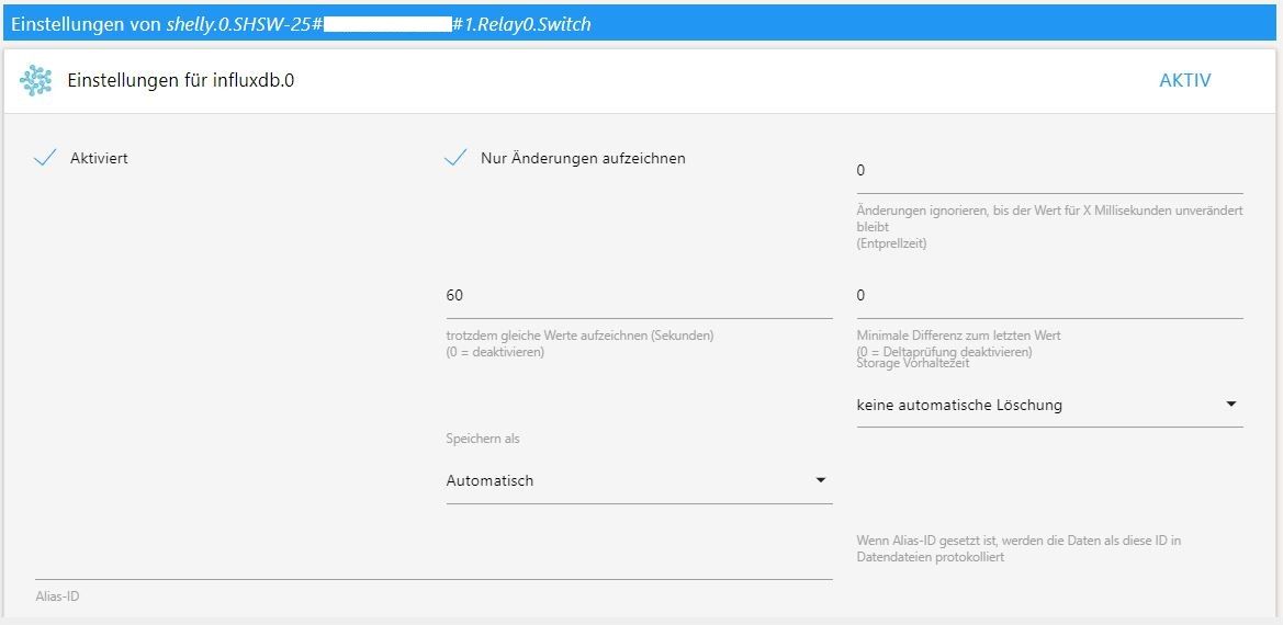

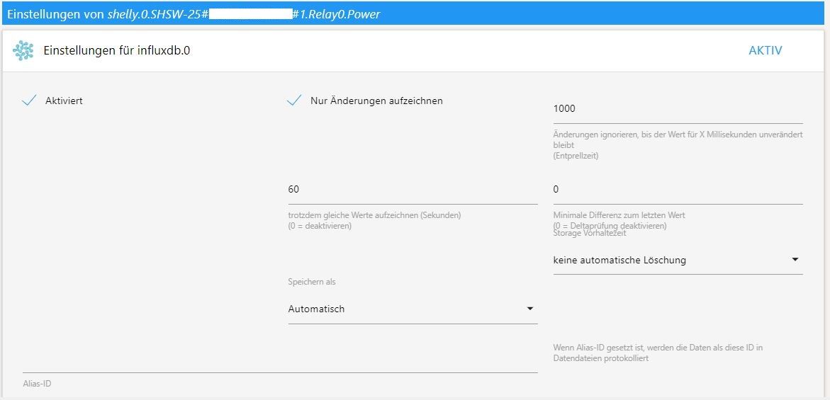

    ich habe eine Problem mit meinem InfluxDB -Adapter. Dieser speichert seit einigen Tagen nicht mehr kontinuierlich alle Werte in meine externe DB. Das Problem betrifft einige Werte, nicht alle und zudem sind die betroffenen Werte auch nicht dauerhaft davon betroffen.
    Folgende Meldung bekomme ich dazu im Log:
    (5030) Error on writePoint("{"value":true,"time":"2020-11-03T07:50:56.063Z","from":"system.adapter.influxdb.0","q":0,"ack":false}): Error: connect EHOSTUNREACH xxx.xxx.xxx.xxx:8086 / "connect EHOSTUNR
    Mich wundert nur die Unreach-Meldung da diese ja nicht bei allen Werten kommt, sondern nur bei einigen.
    Hier ein Screenshot aus meinem Grafana von einem der betroffenen Werte. Hier frage ich die Power und den Status eines Shelly´s ab und der Status zeigt das Verhalten, die Power nicht.
    Hier die Einstellungen von den jeweiligen Objekten:
    Hier noch meine Systemdaten:
    Node.js v12.19.0
    NPM 6.14.8
    JS controller 3.1.6
    InfluxDB 1.9.2
    Kann mir leider dieses Verhalten nicht erklären und benötige bei der Fehlersuche eure Unterstützung.

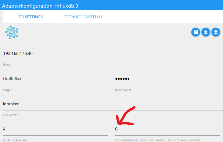

        @crunchip Danke für den Hinweis. Bei mir handelt es sich um aktuelle Meldungen die direkt nach dem Adapterstart kommen und auch im fortlaufende Betrieb immer von unterschiedlichen Werten gesetzt werden.
        Hier mal ein Auszug aus meinem Log beim Adapterstart:

        Ich weis auch leider nicht genau was der Auslöser dafür sein kann. Das Logging lief über Jahre ohne Probleme in die InfluxDB.Das einzige was passiert ist, ist das ich meinen Internetanschluss gewechselt habe und dadurch auch eine neue Fritzbox eingebaut habe. Aber das kann damit ja nicht wirklich zu tun haben oder?

            @crunchip Das könnte sein, allerdings verstehe ich die Meldung "EHOSTUNREACH" so, dass der Datenpunkt ja bereits im iob vorhanden ist, es aber dem Adapter nicht möglich ist die DB zu beschreiben. Daher ist die Frage warum schafft er das nur bei manchen Werten nicht?

                    @glitzi @0018 Was habt ihr da eingetragen (im influxdb-Adapter).
                    Wie ich es verstehe, werden die Daten bei 0 sofort geschickt. Wenn keine Verbindung besteht, sind sie verloren.

                      @Meister-Mopper
                      da habe ich auch "0" stehen...

                        @meister-mopper bei mir steht auch eine 0.
