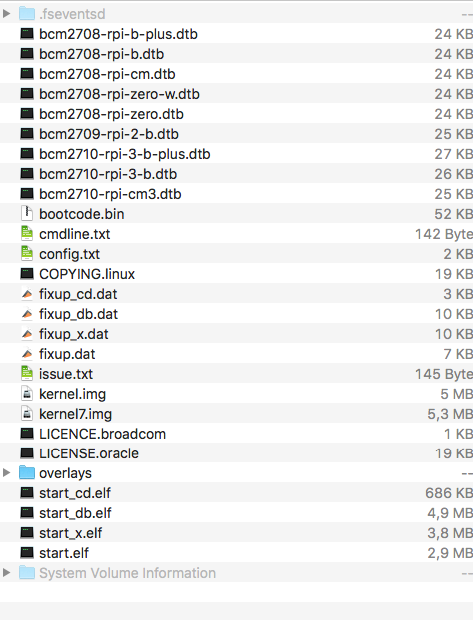

        irgendwas ist komisch
        ich hab mal die SD Karte an den PC angeschlossen
        denke ich das nur oder ist da garnichts mehr drauf ?

          @EFE
          Das ist die boot partition.
          Das system liegt i.d.R. auf einer separaten.
          Kommt halt drauf an wie man installiert hat.
