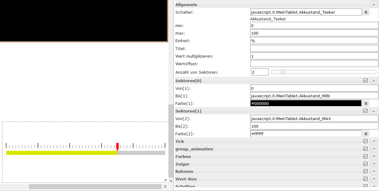

    ich möchte mir auf der VIS ein Gauge zu meinem Tablet Akku erstellen.
    Den aktuellen Akkustand schreibe ich mir regelmäßig über Tasker in einen Datenpunkt.
    Dieser DP dient dann als needle.
    In dieser Gauge möchte ich aber auch darstellen bei wieviel % Akkuleistung das Ladegrät anspringt bzw. sich abschaltet.
    Diese Werte liegen in Datenpunkten, sind aber nicht statisch, sondern ändern sich täglich.
    Kann man im Gauge Widget solche dynamischen Grenzen als Sektoren darstellen?
    Wenn ich den Pfad zum DP einfach in die Sektorenbereiche eintrage, wird gar kein Sektor angezeigt.
    Hier hat der Akku gerade 70%
    DIe Grenze MIN liegt bei 28%
    Die Grenze MAX liegt bei 85%

      dos1973
      @aleks-83
      setze mal deinen Datenpunk in geschweifte Klammer
      {javascript.0.MeinTablet.....}

        Danke für den Tipp.
        Funktioniert aber leider nicht.
        Der Datenpunkt in { } wird als Wert 0 eingetragen. Sowohl mit als auch ohne { }.

          @aleks-83 sagte in Gauge mit Grenzen aus Datenpunkten:
          Zeig mal die RAW vom DP

              @aleks-83
              Nimm die Einheit beim Widget mal raus

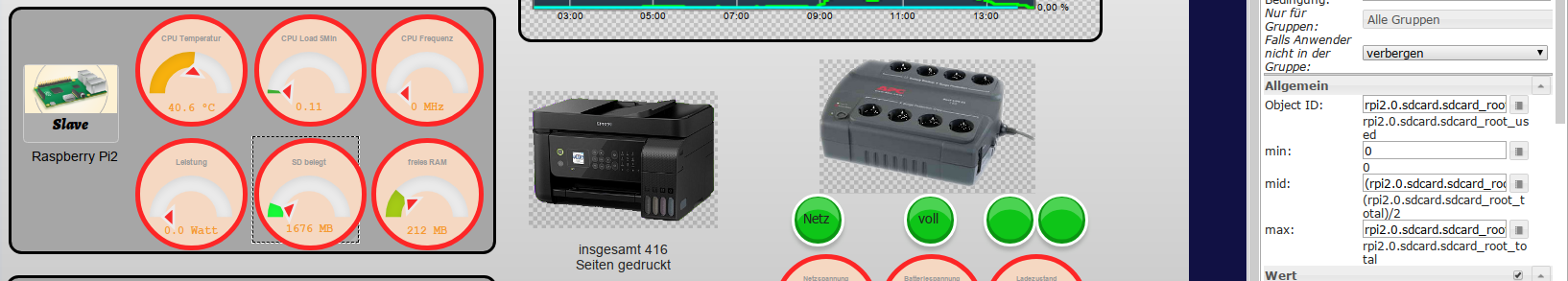

                @aleks-83 sieht bei mir so aus:
                und funktioniert einwandfrei.

                  Hmmm, du hast zwar nicht das lineare Gauge, aber müsste doch egal sein!?
                  Wenn ich ein rundes Gauge erstelle, habe ich gar nicht die Einträge "min, mid, max".
                  Welches Gauge hast du verwendet?
                  Hier meine verfügbaren:
                  @sigi234 sagte in Gauge mit Grenzen aus Datenpunkten:
                  @aleks-83
                  Hilft leider nicht.
                  Sowohl mit, als auch ohne { }

                    Kommando zurück ! 💂
                    Im vis Editor wird es nicht richtig angezeigt.
                    Wenn ich die vis dann als Runtime öffne, passt es mit den Grenzen.
                    Habe jetzt die Einheit im Widget entfernt und geschweifte Klammern drin.
                      Dasist korrekt!
                      Sorry hatte ich vergessen :-(
