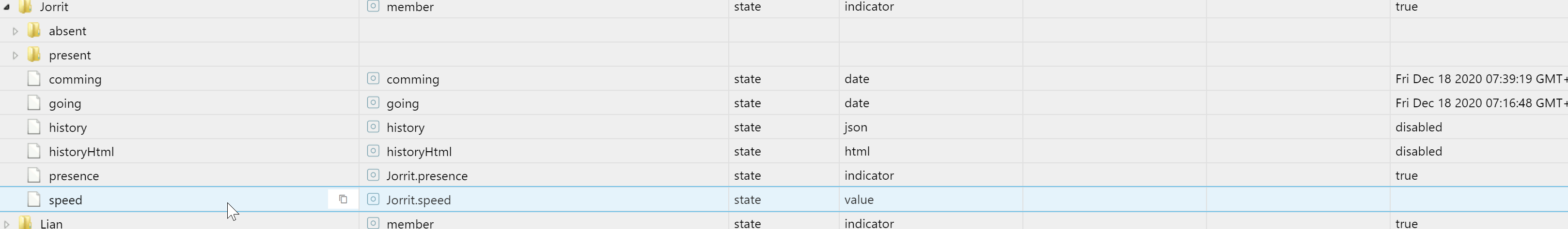

                  @afuerhoff
                  ja habe ich aktiviert..
                  Mein Handy verbunden
                  Mein Handy nicht verbunden:
                  afuerhoffA 1 Reply Last reply

                    afuerhoff
                    wrote on last edited by
                    #179

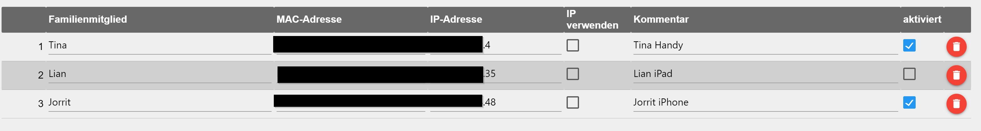

                    @Adios

                      #180
                      @afuerhoff
                      nein, sollte?

                        @Adios
                        Ja, für den Speed Wert ist das notwendig. Ich werde den Adapter noch umbauen, dann kann ich das anders lösen.
                          #182
                          @afuerhoff
                          Danke, das wars!
