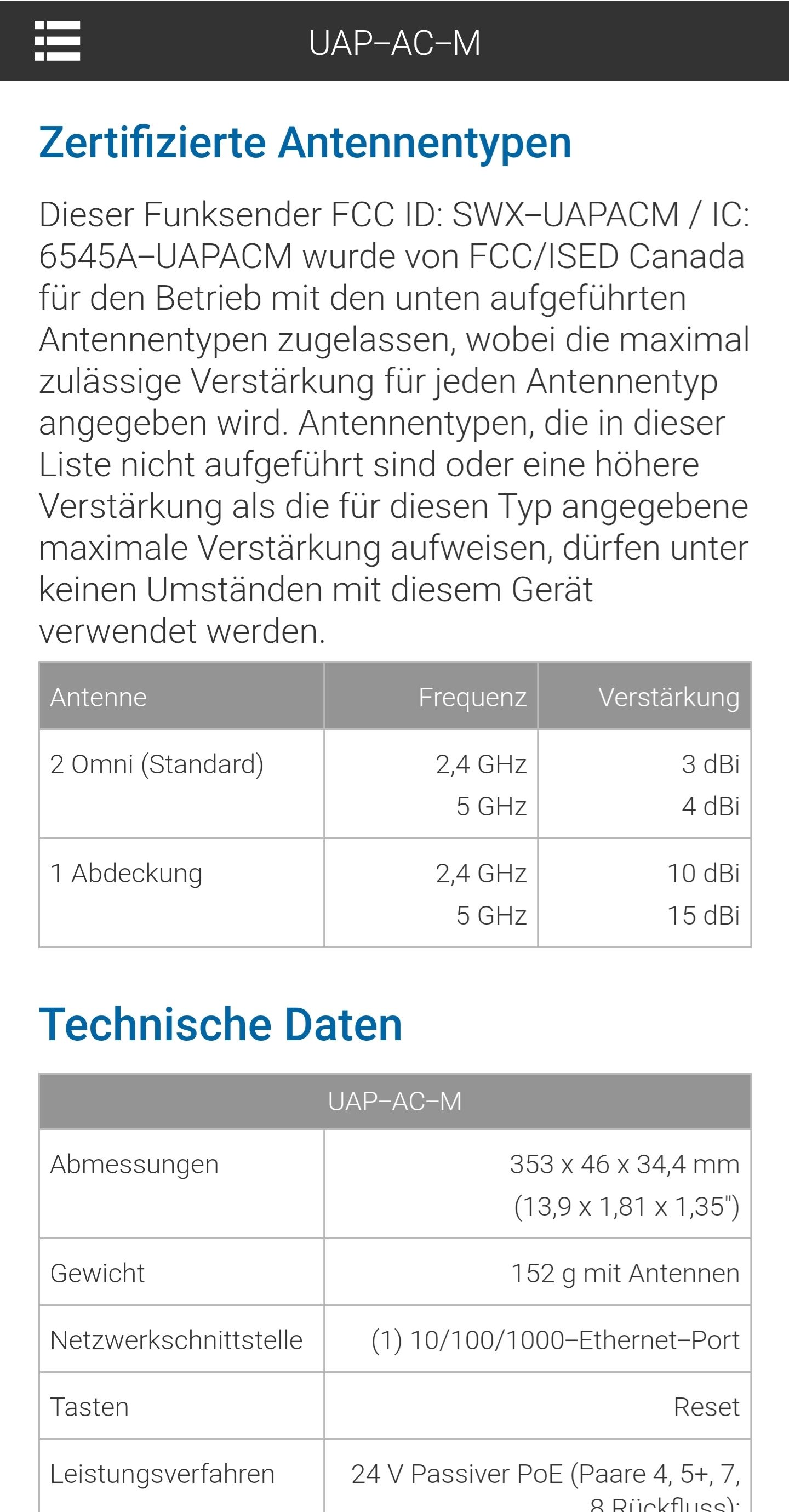

    hat jmd erfahrung mit dem unifi UAP-AC-M
    ich brauche im garten und carport "mehr" netz - habe aber kein eth-kabel zur verfügung - kann ich den verwenden und ist die nutzung ohne kabel (als eine art repeater) damit brauchbar ?
    https://www.senetic.de/product/UAP-AC-M

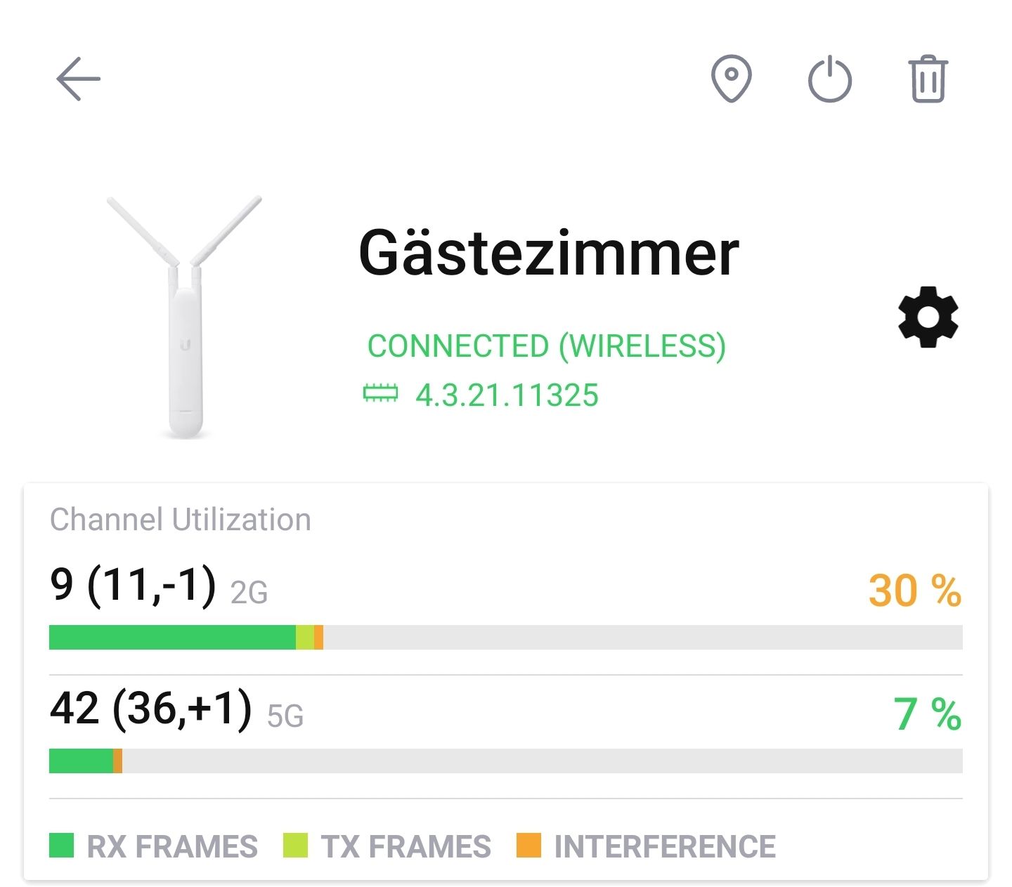

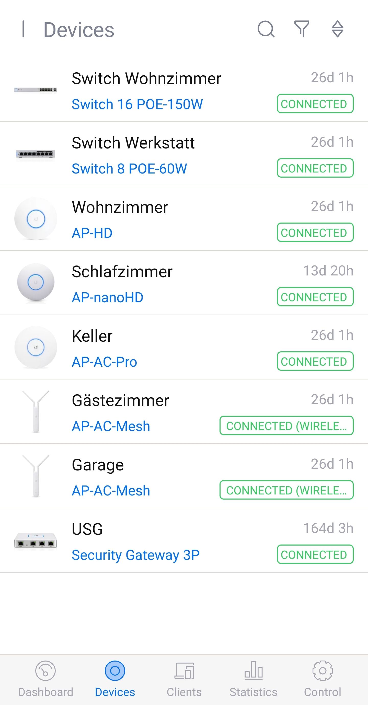

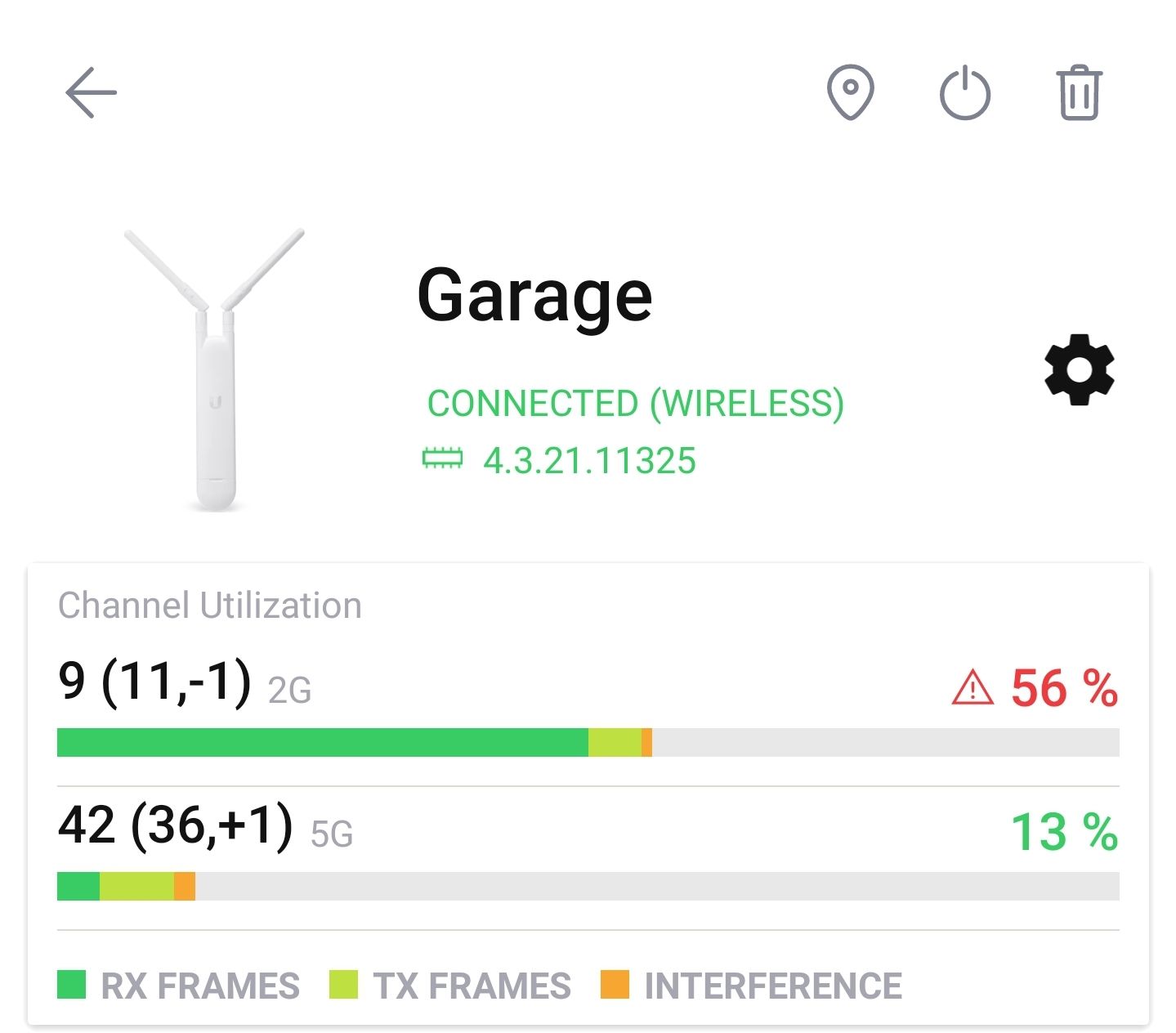

      ich habe zwei davon in Gebrauch. Einmal in der Garage, da hängt dann ne Kamera drann und einmal im Gästezimmer, wo ich schlechtes WLAN hatte, da ist dann ein Drucker und ein ECHO per WLAN drann. Bei mir funktioniert das sehr gut.
      Das Ding muß natürlich bis zum nächsten AP kommen und ihn erreichen.

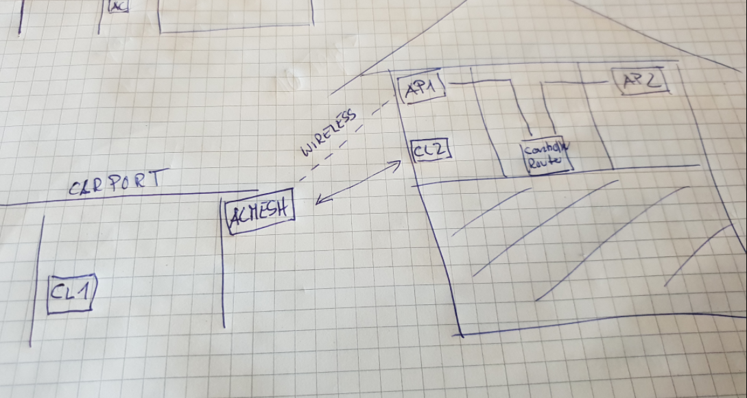

        ja ich habe draußen eine stelle, an dem schon ein esp hängt und der hat zugriff auf das netz. aber das ist auch schon die einzige stelle - dort dachte ich, könnte er hin kommen. von da aus soll es dann ca 40-50m im umkreis sein - das müßte doch drin sein ?
        ich brauche dafür auch kein gateway oder switch ?- einfach zu den anderen beiden AP's zuschalten ?

          die Reichweite hängt ja immer stark von den örtl. Gegebenheiten ab. Meine Beiden sind ja im Gebäude und nur mit geringer Leistung eingestellt. Wie weit die Reichweite draußen ist kann ich nicht sagen, kommt sicher auch drauf an wie hoch das Ding hängt und was dann so zwischen AP und dem AC ist...
          Eigentlich brauchst Du am Aufstellort nur Strom, oder POE irgendwo her...
          Du mußt dann wahrscheinlich nur einige Einstellungen am AP machen (welche genau weiß ich gerade nicht, ist ja schon bissl her als ich das bei mir gemacht habe)
          Jedenfalls läuft das bei mir sehr gut

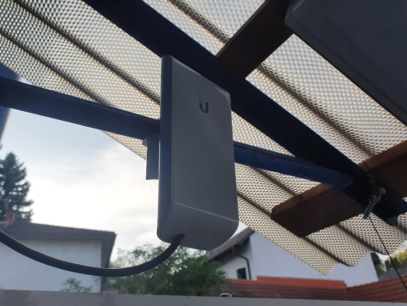

              @liv-in-sky ich hab für den garten nen Ubiquiti NanoStation M2 LOCOM2. da hat mir @harrym openWRT draufgejubelt. da mussten wir dann sogar die leistung zurückschrauben weil das ding sonst alle geräte im haus, bis in die garage übernommen hätte.
              gruß vom Woody

                    openWRT da findest du infos auf inselarabisch...
                    das ist nichts anderes als eine FW die dir allerdings alle möglichkeiten offen lässt.
                    bei mir hängt das ding unter dach mit POE vor der werkstatt an einem der meshrouter im büro.
                    oha, haste nen link zu dem video? ist für andere sicher auch interessant...

                            das von @da_Woody ist zwar interessant und günstiger - aber zur zeit habe ich kein händchen für hardware :-( - habe gestern eine esp32cam in die ecke geworfen, weil das flashen so nervig war
                            daher wird es wohl der mesh werden - sollte einfacher werden -im lan einrichten und dann draußen ohne lan wieder einschalten - wir dschon gut gehen

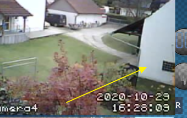

                                @Samson71 keine ahnung. ich denke nicht das der unify controller da mitspielt.
                                DD-WRT, openWRT, im prinzip das gleiche nur ist open mächtiger. kannst mehrere WLANs aufspannen u.s.w. DD hatte ich mal vor urzeiten auf einem netgear router drauf, was der auf einmal alles konnte... ;)
                                ich wohn auf dem land, keine gegner in sicht, so what. wenn ich mit dem wifi-analyzer schau, ausser mir und meine netze breit und weit nichts zu sehn... :D weder am 2.4er, noch am 5er.

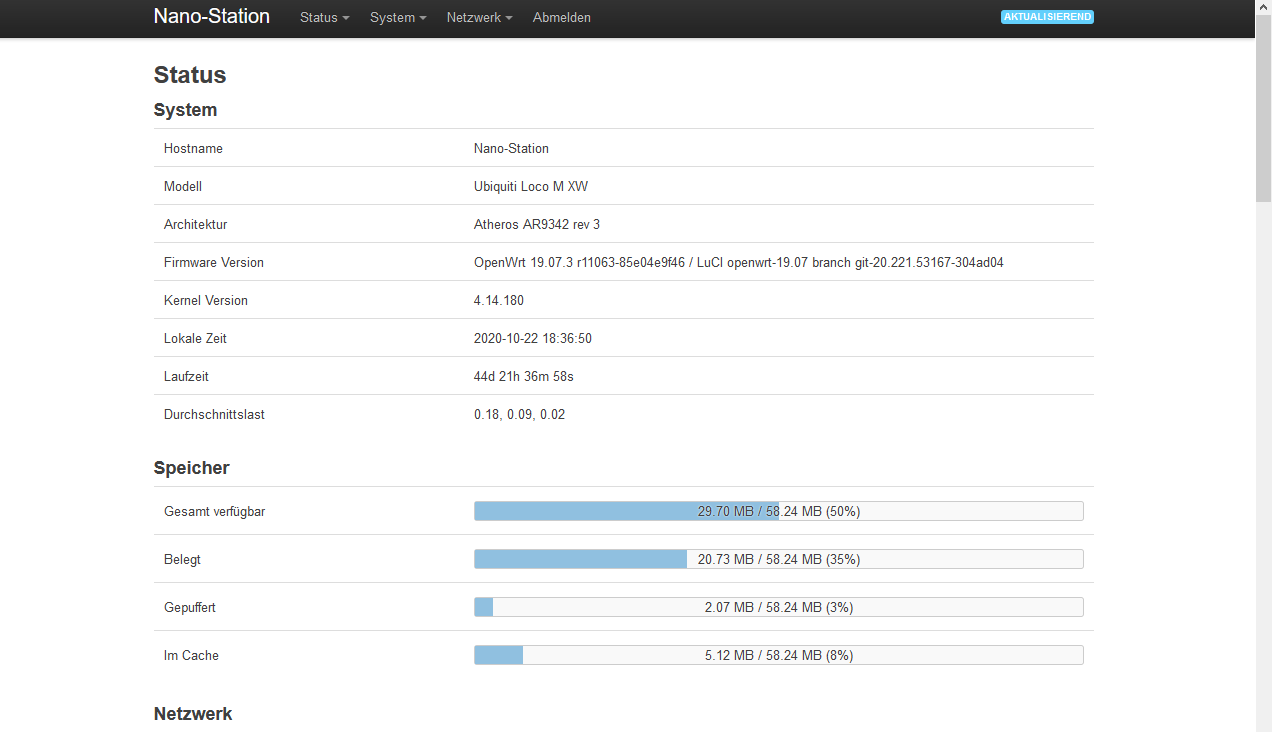

                                      da_WoodyD Offline
                                      da_WoodyD Offline
                                      da_Woody
                                      @Negalein habe d'ehre @Negalein
                                      latürnich hat die Luci ein hübsches kleidchen an!
                                      gruß vom Woody

                                        NegaleinN Offline
                                        NegaleinN Offline
                                        Negalein
                                        @da_Woody sagte in unifi uap-ac-m für den garten:

                                          @liv-in-sky hab auch so ein Teil im Garten, der war die ganze Zeit über Mesh eingebunden. Seit letzter Woche ist er über Kabel verbunden.
                                          Funktioniert beides ohne Probleme, war eigentlich auch mit dem Mesh Betrieb zufrieden, aber Kabel ist mehr besser 😊
                                          Zur Reichweite: Hab beim Nachbarn 2 Häuser weiter im Garten noch Empfang, aber auch nicht mehr viel bzw. kommt es eben drauf an, wo ich bei ihm im Garten stehe.
                                          Schätze es sind so 30 - 40m.
