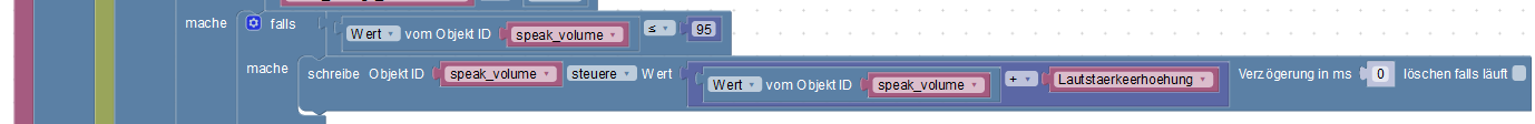

        ich habe hier mal soetwas ähnliches gemacht (ist aber etwas her und aktuell nicht in Benutzung) Das sollte Deinen Wünschen recht Nahe kommen...
        F Negalein 2 Replies Last reply Reply Quote 0

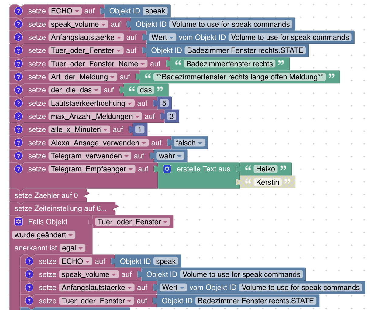

                dslraser Forum Testing Most Active @Negalein last edited by
                @Negalein
                ich habe den Rechner nochmal schnell angemacht...(dann bin ich erstmal wech)
                Hier das Blockly

                  @dslraser sagte in (gelöst)[Anfänger Frage] Fenster offen Warnung auf Alexa..:
                  Hier das Blockly
                  gleich eine Frage 😉
                  hier stell ich ein, dass die Meldung das erste Mal nach 15 Minuten kommt.
                  Meldung wird dann alle 15 Minuten wiederholt bis das Fenster geschlossen wird?
                  Lautstärke beginnt mit 40 und wird alle 15 Minuten um 5 erhöht?

                      Ich habe mir das Blockly nochmal vorgenommen. Jetzt ist folgendes einstellbar:
                      Also schaltbar ist ob Alexa oder Telegram Meldungen kommen sollen, oder auch beides, oder eben nur Telegram oder nur Alexa Meldungen.
                      Du kannst einstellen in welchem Abstand die Meldungen kommen sollen und wie oft maximal. Die Erhöhung der Lautstärke ist ebenfalls einstellbar. Nach der letzten Ansage, oder nach dem schließen des Fensters / der Tür sollte die Ausgangslautstärke wieder eingestellt sein.
                      Bei mir funktioniert es bisher. (aber noch kein Langzeittest)
                      Du mußt die nur die geöffneten Blöcke anpassen. (auch die im Trigger nicht vergessen)
                      Wenn Du es ausprobierst solltest, würde ich mich über eine Rückmeldung freuen.
                        hab es grob überflogen und an mich angepasst.
                        Was ich noch nicht verstehe, wo ich die Anfangslautstärke einstelle.
                        Ich möchte zB mit 50 beginnen.
                        Möcht ich es auf 3 Echos ausgebem lassen, mach ich es so, oder besser an "Überall"?
                        dslraser 2 Replies Last reply Reply Quote 0
