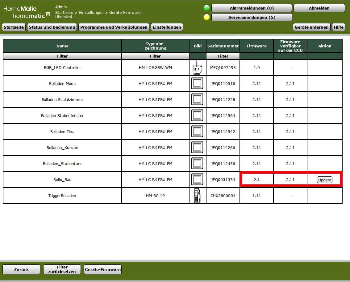

                Einzige was ich mir vorstellen kann: in letzter Zeit kamen FW Updates für Rollladenaktoren (zumindest bei IP). Hier trat das Phänomen mal auf, dass dann die Meta-Daten nicht mehr gepasst haben wenn zur Laufzeit geupdated wurde. Behebt denn ein Adapter-Neustart das Problem, bzw. wurden die Geräte geupdated?
                Videotutorials & mehr
                Hier könnt ihr mich unterstützen.
                • Rene55R Online
                  Rene55R Online
                  Rene55
                  Tatsächlich habe ich heute morgen diesen Rollladenschalter (BidCos-RF, nicht IP) auf die Version 2.11 upgedatet. Ich meine, ich hätte aber erst danach die Geräte neu eingelesen.
                  Dann werde ich morgen 1.) den Adapter neu starten, 2.) das Device löschen und neu anlegen lassen.
                  Ich werde berichten - erstmal Danke.

                  • Rene55R Rene55

                      • foxriver76F foxriver76
                        Freut mich, dass es läuft.
                        Ich würde gerne das Problem nach den Geräte-FW Updates fixen, weiß aber bislang nicht was da in welcher Reihenfolge von der CCU kommt. Anscheinend ein mal deleteDevices Event und dann newDevices oder in anderer Reihenfolge. Naja, wenn ich mal wieder ein Gerät mit FW-Update habe muss ichs mal genauer analysieren.

                        • Rene55R Rene55
                          @foxriver76 Ich werde mich in den nächsten Tagen an die weiteren Rollladen geben. Auch die werden wahrscheinlich ein Update von 2.8 auf 2.11 nötig haben.
                          Kann ich Dir dabei irgendwie helfen?

                          @Rene55 Wäre auch super schick.
                          Also, zu dem Zeitpunkt zu dem das Update wirklich durchgeführt wird (also wenn alles übertragen wurde, musst du ja nochmal Update drücken). Davor die entsprechende hm-rpc Instanz am Besten auf Loglevel Debug stellen (im Admin, Tab Instanzen oben das Logo für Expertenmodus und dann in die Spalte Loglevel drücken oder ohne Neustart in dem du den system.adapter.hm-rpc.x.loglevel state auf debug änderst). Wenn dann das Update erfolgreich war, sollte er bisschen was loggen, wie z. B. newDevices ..., die Zeilen die in dem Kontext erzeugt werden mir zur Verfügung stellen, wäre schick. ;-)

                            @foxriver76
                            Jetzt muss ich mal nachfragen bevor ich was falsch mache: 'also wenn alles übertragen wurde, musst du ja nochmal Update drücken'. Ich mache das Update des Devices über meine RaspberryMatic in der Rubrik Einstellungen/Geräte-Firmware-Übersicht. Dort werden mir ja die Buttons für Update angeboten. Hier habe ich einmal drauf gedrückt - dann lief das Procedere. Fehlt dann noch etwas?
                            LG Rainer

                              @Rene55 ne das passt dann. Nur vorher steht ja das Übertragen der FW zum Gerät an, was gerne mal über einen Tag dauert.

                                @foxriver76
                                Jetzt bin ich stutzig. Man merkt, dass ich hier noch nicht so tief drin bin. Ich habe vorgestern das ablernen aus FHEM, anlernen an RaspberryMatic und das noch folgende Update innerhalb einer knappen Stunde gemacht. Hatte dann wohl ein Problem mit dem Aktor, dass er (laut Meldung Raspberry-Matic) "im Bootmodus hängen geblieben ist" und das die Config-LED längere Zeit im Schnell-Blink-Modus war. Ich dachte schon, das Ding sei Fritte.
                                Sag bitte, in welcher Reihenfolge soll ich den nächsten Rollladenschalter angehen und ab wann soll das Debug-Log laufen?

                                  @Rene55 naja du überträgst die FW, irgendwann steht dann Update da, bevor du das drückst wechselst du das loglevel auf Debug. Dann drückst du Update, das war’s. ;-)

                                    • Rene55R Rene55
                                      @foxriver76
                                      LG Rainer
                                      @Rene55 sagte in [gelöst] Verständnisfrage zu Homematic Rollladenschalter:
                                      Dann hast du wahrscheinlich zuviele Geräte Updates gefahren und den DutyCycle überschritten
                                      Rene55R 1 Antwort Letzte Antwort
                                          Rene55R Online
                                          Rene55R Online
                                          Rene55
                                          @Homoran
                                          Ja, so kenn ich es. Ich hatte drei Devices angelernt und davon zwei geupdatet. Dutycycle war dann bei 65%. Ich mach es demnächst etwas vorsichtiger, sprich über einen längeren Zeitraum.
                                          Ich versuche morgen mal nur einen Rollladenschalter umzuziehen.
