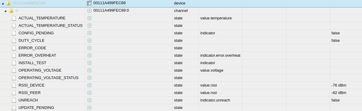

    Hallo Leute, ich habe mir heute einen HomematicIP Rolladen Schalter (HmIP-Broll) zugelegt.
    Diesen habe ich auch verbaut und von Hand geschaltet funktioniert er auch.
    Nun habe ich Ihn in iobroker hinzugefügt und würde gerne über Buttons diesen auch öffnen und schließen wollen.
    Leider fehlt mir ein bisschen der Überblick welchen Datenpunkt ich dazu nehmen muss.
    Anbei die Übersicht:
    Hat jemand die selben Schalter und eventuell eine Antwort für mich?
    Danke im Voraus!

      Hi, ich habe zwar nur das normale Homematic aber schreib doch Mal bei Level bspw. 50 rein dann siehst du ja bei welchem dp er reagiert

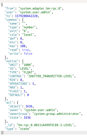

        Ich kann zwar einen Wert in Level eintragen aber es passiert nichts.
        Die Level-Werte ändern sich nur wenn ich den Rolladen mit der Hand fahre. Dann ist ganz unten "0%" und ganz oben "1%".

          @G4l4h4d sagte in Homematic Rolladen Aktor richtig einsetzen:
          Dann stimmt was nicht
          dann wäre 0,5 ja hlbe höhe.
          Dieser Bug sollte behoben sein und die Werte mal 100 genommen werden.
          Wie sieht denn dein RAW des Datenpunktes aus?
          (Datenpunkt - bleistift ganz rechts - reiter Raw)
          Inhalt bitte hier posten
          G 1 Antwort Letzte Antwort

            Hier das RAW.

              So ich habe das ganze nochmal neu angemeldet und habe jetzt auch Werte von 0%-100%.

                @G4l4h4d sagte:
                Mit Kanal 4.LEVEL kannst Du nicht steuern ?

                  @G4l4h4d Passt doch ;-)
                  so steht es auch im RAW
