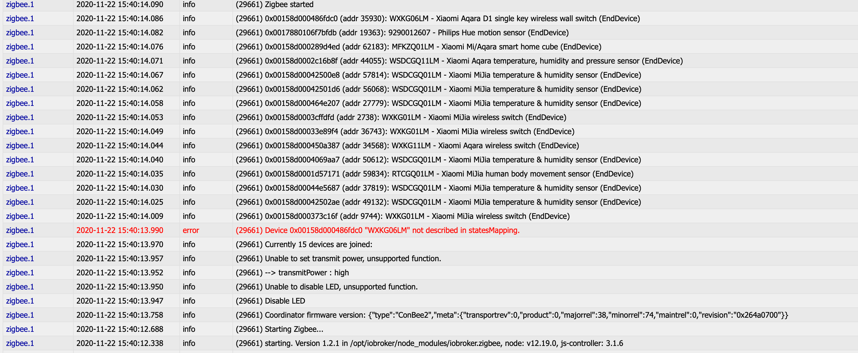

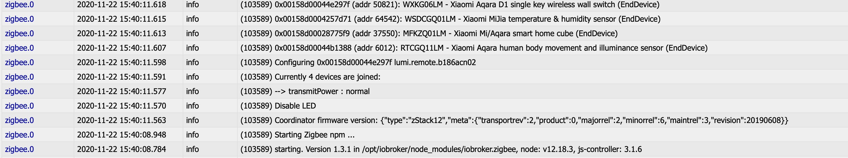

                                      • toni
                                        toni @arteck last edited by
                                        @arteckBildschirmfoto 2020-11-22 um 15.41.39.png Bildschirmfoto 2020-11-22 um 15.40.44.png

                                          • arteck
                                            arteck Developer Most Active @toni last edited by
                                            @toni neue adapter version installieren und nochmal checken
