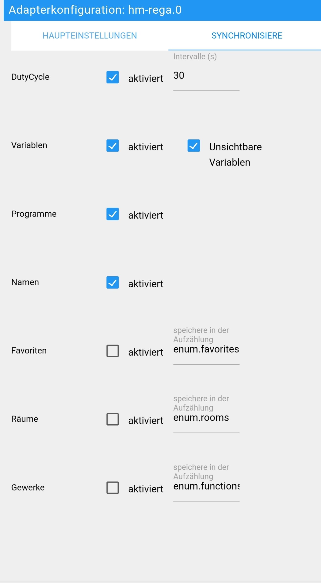

                  W Online
                  W Online
                  Wildbill
                  schrieb am zuletzt editiert von Wildbill
                  @Alero Mach einfach im Rega-Adapter den Haken bei Räume synchronisieren raus und weise einmal im iobroker zu und fertig. Und lass den Haken für immer raus, der funkt sonst immer wieder dazwischen, auch bei Raum-Zuweisungen von anderen Adaptern.
                  Gruß, Jürgen

                    dslraserD Offline
                    dslraserD Offline
                    dslraser
                    @Alero sagte in IObroker Objekte Raum und Funktion:
                    @Alero
                    habs unter den Objekten steht bei den gelöschten immer bad, roomBathroom. Nur wie kannich die englischen Begriffe auf der CCu3 löschen?
                    Alero
                    ist ein "altes" bekanntes "Problem" das sich aber leicht lösen lässt...
                    (ich habe aber auch die Synchronisation aus und mach es wie @Wildbill , da es auch noch andere Adapter gibt wo das eine Rolle spielt)
                    Hier mal die Erklärung wie Du es auf der CCU lösen kannst (gibt noch mehr Beiträge dazu, aber den habe ich eben gefunden)
                    https://forum.iobroker.net/post/132269
