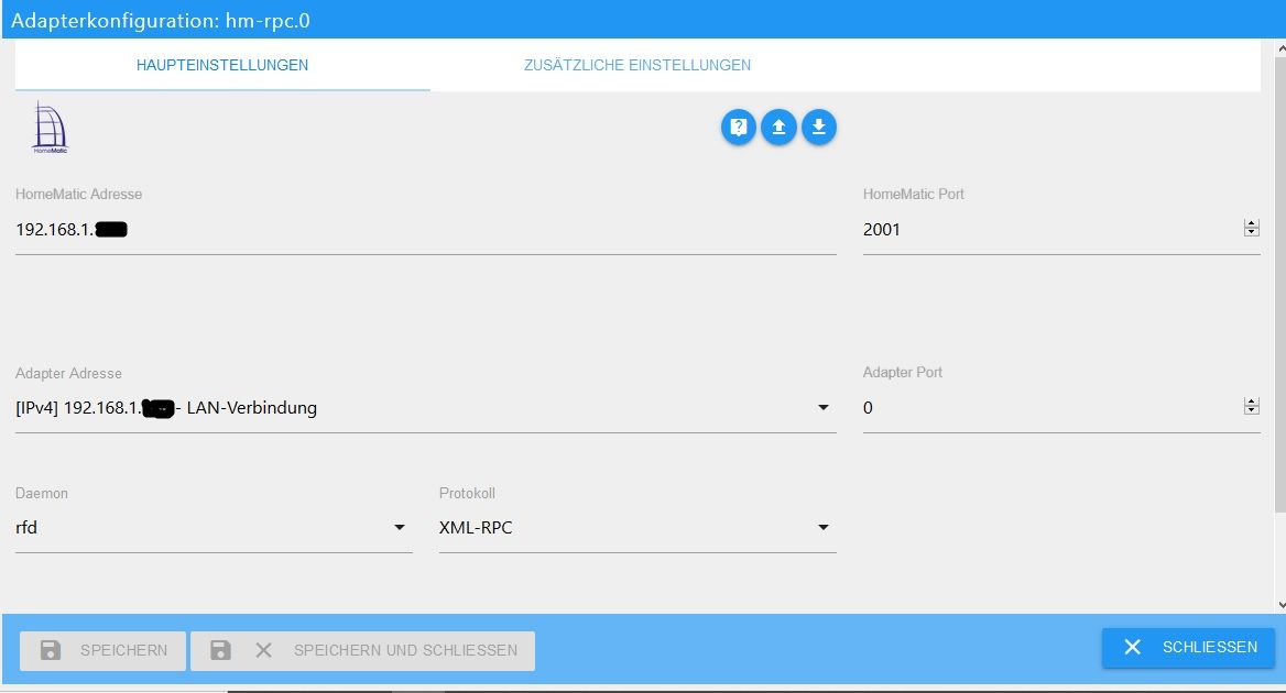

      @red_D
      Welche Version und Screenshot von den Einstellungen bitte.
      Immer Daten sichern!
      R 1 Antwort Letzte Antwort
      • sigi234S sigi234
        @red_D
        R Offline
        R Offline
        red_D
        @sigi234 sagte in Probleme mit Homematic RPC.0:
        @red_D
        anbei der screenshot
        Version vom RPC ist die Aktuelle 1.14.15
        Raspberrymatic 3.53.30.20200919
        JS-Controller 3.1.6
