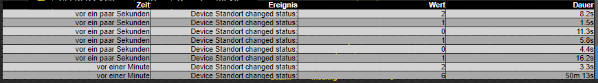

                @danny_v1
                evtl dieser adapter- habe ihn gerade entdeckt - noch nicht wirklich getestet
                https://forum.iobroker.net/topic/37078/test-eventlist-adapter

                    @liv-in-sky
                    Der Adapter funktioniert auch recht gut, aber leider fehlt mir da die Quelle wodurch etwas geschalten wurde. Wenn das noch rein kommen sollte in den Adapter wäre das perfekt!

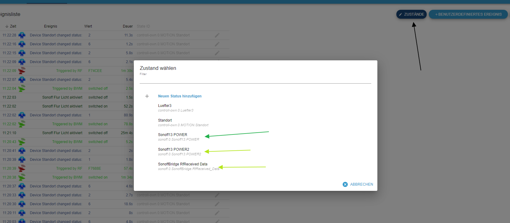

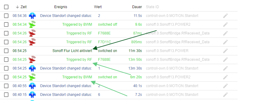

                      @danny_v1
                      vielleicht zu umständlich - aber ich dachte du suchst sowas. ich habe hiermal 2 verschiedene trigger für ein licht
                      dran erkennt man das "triggered bei bwm" schneller war als "triggered by rf" und die lampe dadurch eingschalten worden ist
                      hellgrün sind die trigger und dunkelgrün ist das licht in der tabelle

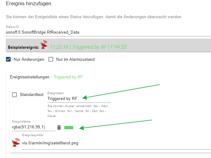

                          liv-in-skyL Offline
                          liv-in-skyL Offline
                          liv-in-sky
                          @danny_v1 ich habe einfach die triggerdatenpunkte eingegeben und letztlich auch den zu schaltenden dp - man kann die farbe für jeden aufgezeichneten dp angeben
                          du kannst auch für wichtige sachen eine eigene instanz anlegen - dann hat man einen besseren überblick, weil man dann eine liste hat, die nur diese datenpunkte enthalten
