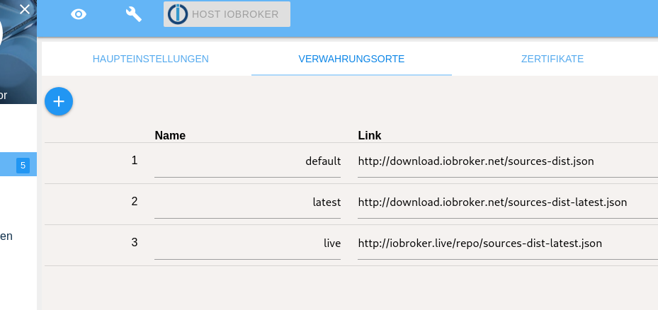

    ich habe nun seit mehreren Tagen keine Adapter Updates mehr bekommen. Kann mir bitte einmal jemand sagen, ob die Adressen unterhalb der Verwahrungsorte korrekt sind?

            @crunchip Als ich das jetzt so, wie in deinen Screenshot angepasst habe, hatte ich plötzlich 9 Updates zur Installation.
            Stelle ich den aktiven Verwahrungsort auf "live" oder "latest" erscheinen 9 Updates, bei "default" kein einziges. Ich bräuchte mal eben kurz ne Erläuterung zu diesen Live / Latest und Default Verwahrungsorten. Live und Latest scheinen ja das gleiche zu sein und was ist default?

                    @Homoran Hier ist der Screenshot, den crunchip in einem anderen Beitrag gepostet hatte:
                    So habe ich es jetzt auch bei mir eingetragen.

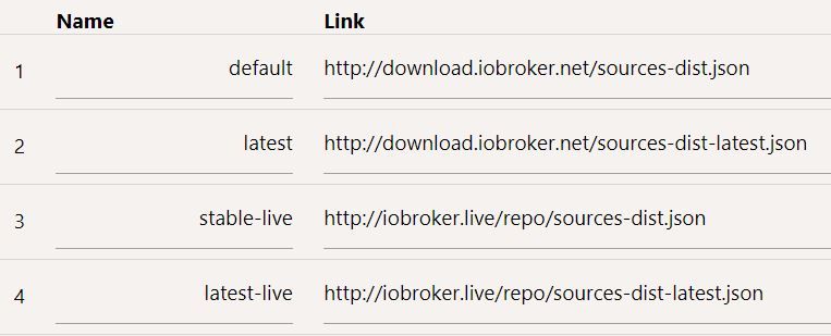

                      @Homoran sagte in Verwahrungsorte falsch?:
                      Wo ist der?
                      mein Link, paar Zeilen weiter oben
                      https://forum.iobroker.net/post/487673

                        @surfer09 sagte in Verwahrungsorte falsch?:
                        Da fehlt dir dann noch der direkte Weg zum stable auf iobroker.live.
                        Ist der selbe wie bei latest nur ohne das -latest
                        surfer09S 1 Antwort Letzte Antwort
                          Nicht so? Ich glaube das "repo" muss noch dazwischen...

                            @surfer09 sagte:
                            Ja, ich habe die vier:
                              Nicht so?
                              Doch!
                              So hast du das doch mit -latest unter live

                                @Homoran Meinte ich doch. Oben hattest du geschrieben wie der Link unter "latest" ohne -latest und da steht er nämlich ohne "repo" drin.
                                Perfekt, dann hat sich ja alles schnell geklärt! Vielen Dank an euch! ;-)
