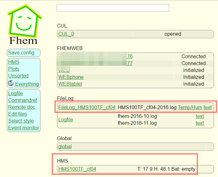

    unter FHEM geht das Ding:
    CMDS             BbCFiAZNkGMKUYRTVWXefmLltux
    CUL_0_MSGCNT        78
    CUL_0_TIME             2016-10-31 19:08:32
    Clients                     :FS20:FHT.*:KS300:USF1000:BS:HMS: :CUL_EM:CUL_WS:CUL_FHTTK:CUL_HOERMANN:
                                  :ESA2000:CUL_IR:CUL_TX:Revolt:IT:UNIRoll:SOMFY:
                                  :STACKABLE_CC:CUL_RFR::CUL_TCM97001:CUL_REDIRECT:
    DEF	                      /dev/ttyACM0@9600 1034
    DeviceName              /dev/ttyACM0@9600
    FD                          11
    FHTID                     1034
    NAME                      CUL_0
    NR                          20
    PARTIAL
    RAWMSG                  HCF0420862151F4
    RSSI                        -80
    STATE                      Initialized
    TYPE                        CUL
    VERSION                   V 1.66 CUL868
    initString                   X21

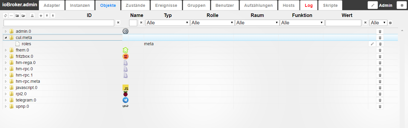

              ich sehe zwar die zustände der CUL, aber unter Objekte kann ich sie nicht sehen.
              was läuft da falsch?

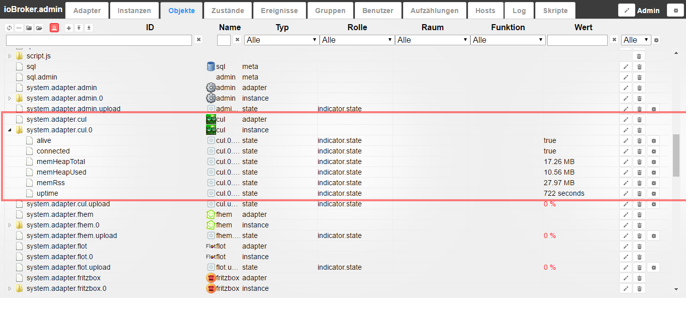

                entwarnung. im experten-modus sind die werte des CULs sichtbar.
                IoBroker auf QNAP TS-451, Raspi und NUC
                • eric2905E Offline
                  eric2905E Offline
                  eric2905
                  @a200:
                  entwarnung. im experten-modus sind die werte des CULs sichtbar. `
                  Vorsicht, das sind die Werte des Adapters selber - keine "Empfangsdaten".

                                    ist mein lib verzeichnis fast leer:
                                    root@minime:/opt/iobroker/node_modules/iobroker.cul/lib# ls -la
                                    total 12
                                    drwxr-xr-x 2 root root 4096 Nov  3 20:20 .
                                    drwxr-xr-x 6 root root 4096 Nov  3 20:20 ..
                                    -rw-r--r-- 1 root root 2577 Nov  1 09:22 utils.js
                                    was mache ich falsch, bei der installation? muss ich vorher das cul paket https://github.com/hobbyquaker/cul installieren?

                                      Lasse es. Hobbyquaker hat schon erledigt. KannSt du noch mal vom gut einfach updaten?
