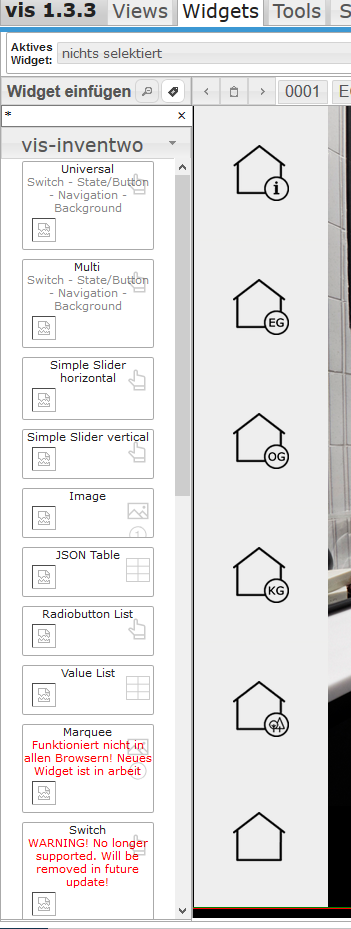

        markusk1407 @markusk1407 last edited by
        Homoran FredF 2 Replies Last reply Reply Quote 0
        • Homoran
          Homoran Global Moderator Administrators @markusk1407 last edited by
          @markusk1407 sagte in Inventwo und Iobroker-App:
          Ist das die App?
          Da gibt's doch keinen Editor.
          • M
            markusk1407 @Homoran last edited by
            @Homoran nein, zuerst hatte ich das Problem nur in der App (also das nichts angezeigt wird). nun aber auch im editor
            • FredF
              FredF Most Active Forum Testing @markusk1407 last edited by
              @markusk1407
              Du weist das vis 1.3.3 latest/beta ist?
              • Homoran
                Das müsste ein ganz anderer Grund sein und sollte in keinem Zusammenhang mit dem Editor stehen.
                IMHO sind die inventwo widgets noch nicht in der App integriert worden.
                • M
                  @Homoran ah okay ... also dann nur mit dem fully kiosk browser
                  und das andere (schlimmere) Problem? Hat dazu jemand eine Idee?

                    • Glasfaser
                      Glasfaser @markusk1407 last edited by
                      @markusk1407
                      Die Widgets vom Adapter sind nicht richtig registriert .
                      Für mal bei dem Adapter Inventwo und beim Adapter Vis ein Upload durch.
