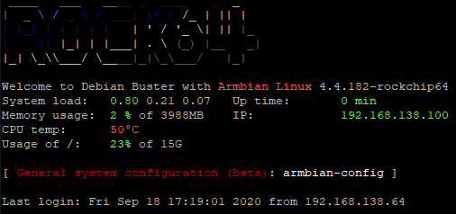

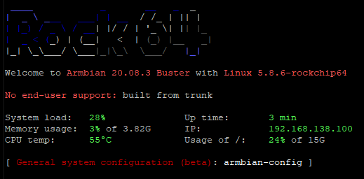

                                          Dann müsste da ein Teil der Kompliererei überflüssig sein. Ggf. kann man sharp dann auch ganz normal über npm installieren.
                                          das war mein Ziel!
                                          ich finde aber deine Anleitung nicht mehr, bei der du irgendwo in einer Datei Stretch mit Buster ersetzt hattest und dann mit update, upgrade und dist-upgrade Buster aufgesetzt hattest.
                                          Habe jetzt eine andere Anleitung im Netz gefunden und danach über sed -i 's/stretch/buster/g' /etc/apt/sources.list angepasst.
                                          Ob das bei Armbian der richtige Weg war, weiß ich nicht
