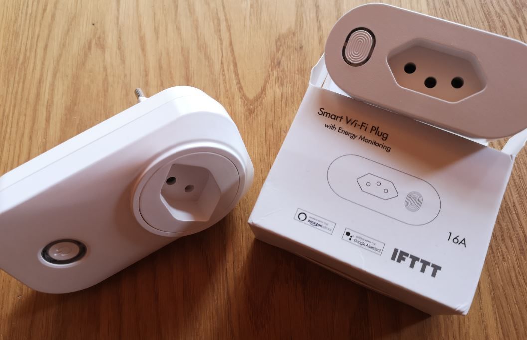

                        Ich habe einmal günstige schaltbare Steckdosenadapter aus China bestellt (siehe unten), einfach um ein wenig zu testen ob das etwas für mich ist… Jetzt ist meine Frage, gehen diese auch als Repeater durch (falls ja, muss etwas spezielles dafür eingerichtet/aufgeschalten werden) oder ist der Repeater von Ikea etwas spezielles?

                          @SSenn sagte in Reichweitenprobleme Raspi4 & ConBee2:
                          nur wenn sie explizit für Zigbee sind. Die Bilder deuten darauf hin das es Wifi ist, kein Zigbee, damit helfen sie nicht.

                            Ach soo, jetzt wird mir so einiges klar… Ich habe den linken Adapter in ioBroker integriert und im Schlafzimmer eingesteckt und das ist aber auch das einzige Gerät welches nie die (so wie ich es bis jetzt dachte - ZigBee) Verbindung verloren hat (da wie bereits oben erwähnt das W-LAN Signal in Ordnung ist).
                            Na dann werde ich mal im Ikea 2, 3 solche Repeater holen. Die müssen nur eingesteckt werden und das wars schon? 😊
