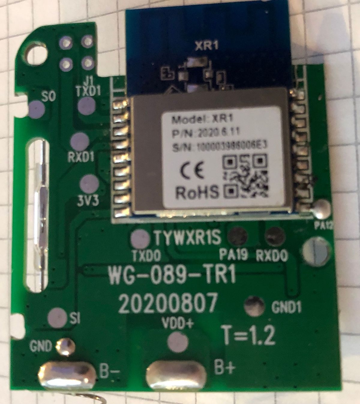

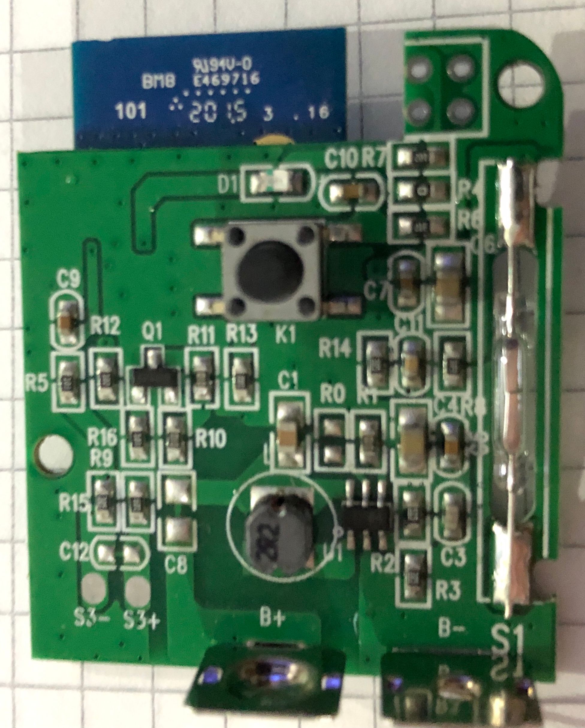

            Du brauchst vermutlich wie „immer“ VCC, Tx, Rx, GND und GPIO 0. Mach doch mal gut aufgelöste Bilder der Platine von beiden Seiten.

              Aphofis
              @MichMein
              so in etwa:???

                MichMein
                @Aphofis
                Hi, im Netz findet man technische Daten zu dem verbauten Modul. Ich schätze dass das flashen evtl. nicht das Problem ist, problematisch wird es sicher werden das Ding anschließend vernünftig zu parametrisieren so dass es hinterher alles läuft.

                    OpenSourceNomadO Offline
                    OpenSourceNomad
                    @aphofis said in Tuya Smart WiFi Tür Sensor - Tasmota/ESPEasy:
                    Ist nur die Frage, es gibt ja OTA Tutorials und auf tasmota templates zu dem gerät.
                    Sicher? Hast du auch Links dazu?
                    Das XR1 Modul ist nicht aus dem Hause epsressif und wohl auch nicht mit einem esp8266 oder esp32 kompatibel. Tasmota oder ESPEasy wird darauf also schon mal nicht laufen...

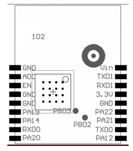

                        OpenSourceNomad
                        @aphofis, ich nehme an du hast dann eine neue Version erwischt die keinen ESP (mehr) hat. Das tasmota template ist für einen esp82xx mit einer tuya mcu auf GPIO1+3.
                        Das XR1 Modul hat diese pins gar nicht:
                        Das Gerät wird also nicht mit Tasmota o.ä. zu befreien sein.
