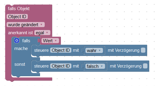

          @brokeling Mach doch so, das klappt:
           <block type="on" id="3iBz*;|M.bCIE]566+*%" x="-762" y="-212">
             <statement name="STATEMENT">
               <block type="controls_if" id="4wYTPA*!5.1.zV0Bz,FX">
                 <value name="IF0">
                   <block type="on_source" id="m;Rm|8?S:wyL[9My8m-j">
                   </block>
                 </value>
                 <statement name="DO0">
                   <block type="control" id="3WA,X8PIS},;y1!=x$88">
                     <value name="VALUE">
                       <block type="logic_boolean" id="md|JLd*lNY4QoSFLf63F">
                       </block>
                     </value>
                   </block>
                 </statement>
                 <statement name="ELSE">
                   <block type="control" id="n2LiuRPXa[Vv*bVM+OeD">
                       <block type="logic_boolean" id="3F@vz3:O.*qoh.)Z={oX">
                       </block>
                     </value>
                   </block>
                 </statement>
               </block>
             </statement>
           </block>
          </xml>

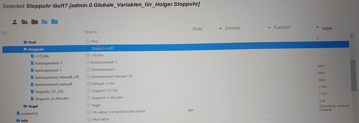

            Dies ist ein Screenshot Bild, wenn ich das Triggerobjekt auswählen will.
            Wenn ich die Objekte +15_Min oder Buttonpressed+5 auswähle, dann erfolgt keine Triggerung. Auffallend ist auch dass unter Value bei diesen beiden Objekten nichts sthet, obwohl gleich erstellt wie die anderen.

              @brokeling zeig doch bitte dein Blockly
              Was du da markierst ist kein Datenpunkt
              B 1 Antwort Letzte Antwort

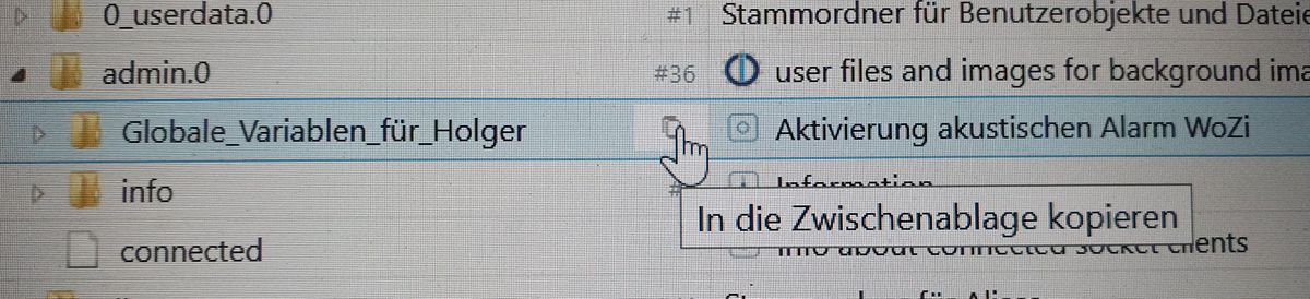

                                        @brokeling sagte in Triggerung erfolgt nicht - wo ist der Fehler?:
                                        tja, nur eine Zeile verrutscht
                                        ohne Tricks ist in admin.0 "eigentlich" kein Datenpunkt zu erstellen
                                        Aber BTT:
                                        wie sieht denn jetzt dein Blockly aus?
                                        Datenpunktbereinigung kannst du ein andermal Stück für Stück umsetzen, aber nicht allzulange aufschieben
                                        B 2 Antworten Letzte Antwort
