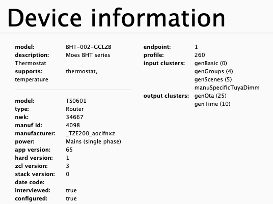

                              Das ist nicht korrekt. Du musst davon ausgehen das jedes Gerät welches fest am Strom ist als Router fungiert. Du kannst das auch im ioBroker sehen:
                              Wenn du bei einem Gerät im Adapter auf das blaue "i" gehst, dann bekommst du die Geräteinformation. Wenn da "type: router" steht dann Routen die Lampen.
                              Generell gilt:
                              Das Zigbee Netz kann es nicht gut ab wenn ständig umorganisiert wird, sprich wenn Geräte die eigentlich da sein sollen für längere Zeit abwesend sind. Das dann Auffälligkeiten auftreten, insbesondere verzögertes Schalten und ggf. vergessene Endgeräte (batteriebetrieben) ist da nicht verwunderlich.
