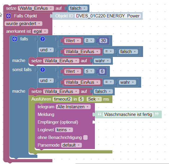

      ceulem last edited by
      ich habe als Blockly Laie 👶 das folgendes Script am laufen, was mir hier noch fehlt, ist ein Timeout damit die Waschmaschine nicht jedes mal fertig meldet, wenn sie zwischendurch mal sparsam wird. Das funktioniert schon recht gut mit diesem Script.
      Leider kommt es doch immer wieder zu Fehlmeldungen wenn der Wert unterschritten wird. Ich habe schon eine menge hier gelesen und probiert aber irgendwie bekomme ich es nicht hin. Alle Scripte die ich finde beinhalten meist noch viel mehr Funktionen so das nicht genau weiß welchen teil ich nun wo in mein Script einbauen muss. Vielleicht kann mir hier jemand behilflich sein.
      d075d70e-d013-47a6-8bed-3c576a2b5134-image.png ```

      so müsst der Teil wohl für den Timeout aussehen, ist aus dem Blockly Meldung wenn Waschmaschine fertig Beitrag.
      Danke schon mal vorab an alle die helfen können.
      Grüße

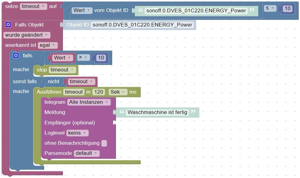

      Markus
      paul53 Dutchman 2 Replies Last reply Reply Quote 0
      • paul53
        paul53 @ceulem last edited by paul53
        @ceulem sagte:
        Weshalb lässt Du stop timeout2 weg ?
                    @ceulem sagte:
                    Mit einem Link komme ich nicht weiter
                    Dann vielleicht hiermit:
                     <variables>
                       <variable type="timeout" id="timeout">timeout</variable>
                     </variables>
                     <block type="on_ext" id="%l??Ns0%ZOhlZQJn)RIY" x="37" y="-37">
                       <value name="OID0">
                         <shadow type="field_oid" id="8p+iN2CjzC1M$2o|Xq=m">
                           <field name="oid">sonoff.0.DVES_01C220.ENERGY_Power</field>
                         </shadow>
                       </value>
                       <statement name="STATEMENT">
                         <block type="controls_if" id="e,5-a0Q,X}eX*$1UG9W~">
                           <value name="IF0">
                             <block type="logic_compare" id="62r#NP2fB-%{`a}l,bIF">
                               <field name="OP">GT</field>
                               <value name="A">
                                 <block type="on_source" id="Fav=vG:xr)=98=iOtAID">
                                 </block>
                               </value>
                               <value name="B">
                                 <block type="math_number" id="/%GOD*g8qzl:[-eaNJ;m">
                                   <field name="NUM">10</field>
                                 </block>
                               </value>
                             </block>
                           </value>
                           <statement name="DO0">
                             <block type="timeouts_cleartimeout" id="+sSLfr.770fi.;H+ULZ,">
                             </block>
                           </statement>
                           <value name="IF1">
                             <block type="logic_negate" id="`QX1YO5u%veH:awvg?_x">
                               <value name="BOOL">
                                 <block type="variables_get" id="3c;{lMk9#l(:h(OIOaZb">
                                   <field name="VAR" id="timeout" variabletype="timeout">timeout</field>
                                 </block>
                               </value>
                             </block>
                           </value>
                           <statement name="DO1">
                             <block type="timeouts_settimeout" id="h_nb%EAd{3%4l7Gj5Er`">
                               <field name="DELAY">120</field>
                                 <block type="telegram" id="(P@W{?9;uLX87d]:r3UJ">
                                   <field name="LOG"></field>
                                   <value name="MESSAGE">
                                     <shadow type="text" id="AJF__;Tg+37=toZCqxAi">
                                       <field name="TEXT">Waschmaschine ist fertig</field>
                                     </shadow>
                                   </value>
                                 </block>
                               </statement>
                             </block>
                           </statement>
                         </block>
                       </statement>
                     </block>
                    </xml>
                    C 1 Reply Last reply Reply Quote 0

                      ceulem @paul53 last edited by
                      @paul53 Danke für deine Hilfe, irgendwas fehlt hier aber noch, mit deinem Script bekomme ich für mich nicht nachvollziehbar wenn die Waschmaschine kein Strom mehr verbrauch nachrichten.
                      • paul53

                        • C
                          @paul53 Ich habe das Script importiert.
                          var timeout;
                          on({id: 'sonoff.0.DVES_01C220.ENERGY_Power', change: "ne"}, function (obj) {
                            var value = obj.state.val;
                            if ((obj.state ? obj.state.val : "") > 10) {
                              (function () {if (timeout) {clearTimeout(timeout); timeout = null;}})();
                            } else if (!timeout) {
                              timeout = setTimeout(function () {
                                sendTo("telegram", "send", {
                                    text: 'Waschmaschine ist fertig'
                              }, 120000);
                          • paul53
