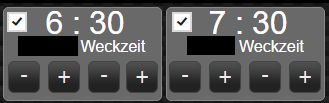

                  Danke für eure Hilfe und @Ruhr70 für die Umsetzung der Visualisierung, ich stelle noch kurz meine Umsetzung vor:
                  Erstmal so sieht es aus:
                  Zum editieren dienen das Pulldownmenü und die Input Widgets. Hinter den Input Widgets liegt jeweils ein State und auf die Änderung wird per "on" reagiert. Das Pulldownmenü gibt dann das zu ändernde Objekt vor und die States aus den Input Widgets werden erst ins Objekt, dann in den State geschrieben. Im Weckerscript werden diese Werte dann wieder ausgelesen. Das passiert jeden Tag um 10 Uhr für den nächsten Tag und dann kann man das immer noch individuell anpassen ohne den grundsätzlichen Plan zu ändern. Also sehr flexibel und jetzt auch mit WAF zu editieren.

                    dein Skript für den Wecker ist genau das was ich auch brauche 🙂 Vielen Dank für den Eintrag ins Forum.
                    Wie hast du denn dein Widget realisiert? Daran verzweifel ich total 😉
                    Sonnige Grüße aus Münster
                    • B
                      Brati last edited by
                      Sonnige Grüße, meinst du die Tabelle? Das müsste ein Json sein, könnte Montag mal reinschauen…
                      Jedes andere ist ein eigenes Widget.
                      Grüße Brati
                      Von unterwegs gesendet...
                      • T
                        ToPi last edited by
                        Moin, ich meine genau diese Tabelle und das Drumherum. Die Bereiche zum Einstellen der Zeiten sind wahrscheinlich diese input-date Widgets.
                        Werde es auch noch etwas umbauen 😉 Mein Vorhaben ist ein Widget, wo ich die Weckzeiten einstellen und anzeigenlassen kann. Zur Weckzeit soll dann mein Yamaha Musiccast eingeschaltet werden. Klappte bisher auch schon gut wenn ich mit blockly einen Trigger definiere. Nur ist hier eine Änderung etwas unkomfortabel 😉
                        Danke dir!

                        • P
                          pix last edited by
                          Hallo Brati,
                          sieht sehr gut aus. Kann ich für die Zeitplan-Programmierung meiner Rollläden auch gebrauchen. Zur Zeit mache ich das noch mit den jqui ctrl increment Widgets. Geht auch, ist aber nicht so komfortabel.
                          Kannst du die Widgets (notfalls als Gruppe) hier veröffentlichen?
                          Pix
