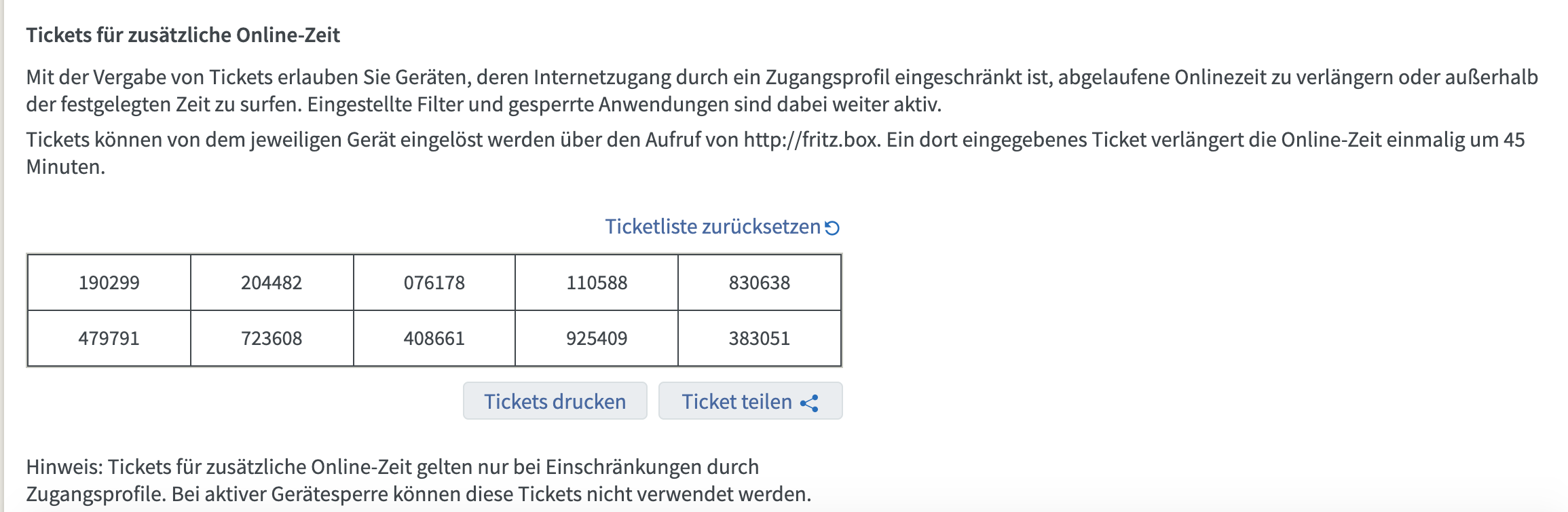

                            • M
                              mumurik @moelski last edited by
                              @moelski
                              eine Frage, wäre es möglich mit dem Skript auch die Ticketliste (unter Fritzbox-Internet-Filter-Zugangsprofile) in iobroker zu importieren/auszugeben, so dass die Tickets in einzelne Datenobjekte geschrieben werden könnten?
