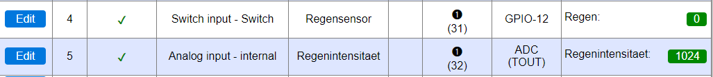

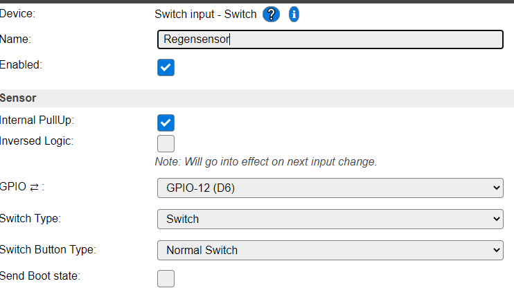

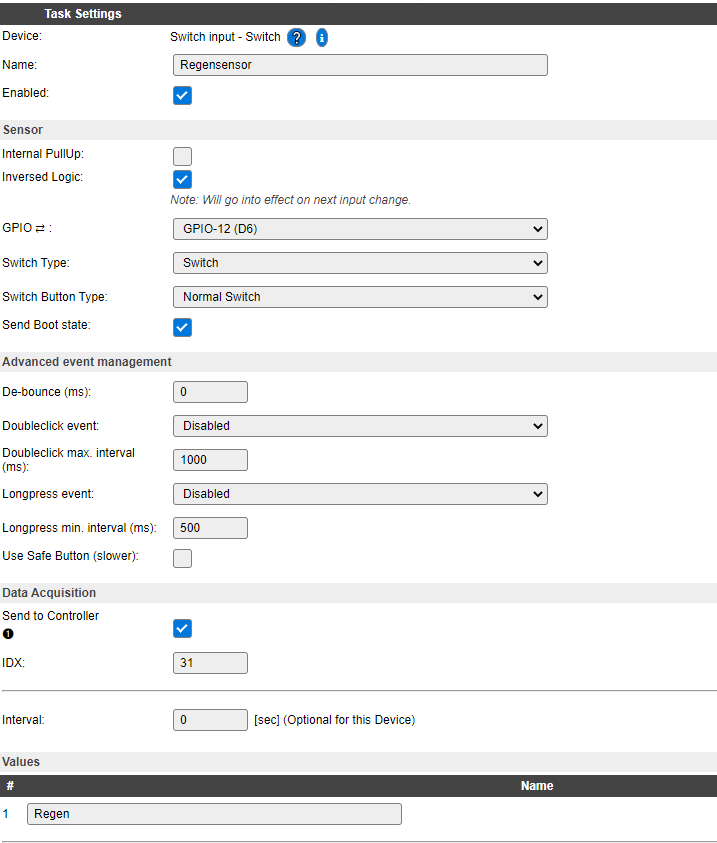

                Devices:

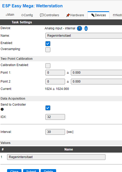

                Digitaler Input:
                Analoger Input:

                  Devices:
                  Digitaler Input:
                  Analoger Input:

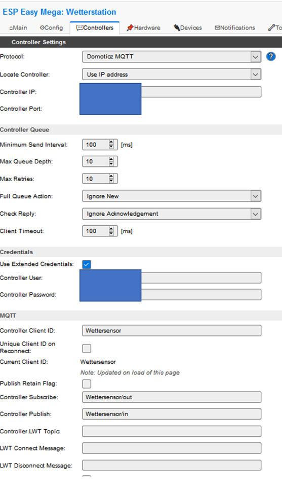

                    @haselchen
                    Controllereinstellung ESPEasy:
                    Detaillierte Settings:

                                      @JohGre
                                      Soooo, alles baulich verstaut.
                                      Aber eine Sache möchte ich noch verstehen.
                                      Nehme ich nur das Device Switch in ESP Easy, dann aktualisiert sich der Datenpunkt alle 30sek im IoBroker.
                                      Kommt dann noch der Analoge Input dazu , dann gibt es keine Aktualisierung.
                                      Gibt es dann, wenn man beide Devices im ESP anlegt, nur ein Update wenn der Sensor Regen registriert oder läuft da was falsch?
                                      Ich gebe zu, ich habe es noch nicht ausprobiert und wollte erst auf Deine Antwort warten.

                                        @JohGre
                                        JohGreJ Offline
                                        JohGreJ Offline
                                        JohGre
                                        @haselchen
                                        Hast du den 4. Pin des Sensors eh mit A0 verbunden?
                                        Der digitale Ausgang sendet nur wenn Regen detektiert wird.
                                        nuc i5: RaspberryMatic, ioBroker, pi-hole, SQL-Server, OMV-NAS, Influx-DB & Grafana, OpenHab, tasmoadmin
                                        • JohGreJ JohGre
                                          @haselchen
                                          haselchenH Offline
                                          haselchenH Offline
                                          haselchen
                                          @JohGre
                                          Habe es quasi komplett nach deiner/eurer Anleitung gemacht.
                                          Und da waren es nur 3 Kabel , die mit den Pins verbunden werden mussten.
                                          Mir soll der digitale Ausgang eigentlich auch reichen. Ich möchte ja nur benachrichtigt werden , wenn es regnet.
                                          Ein kleines Ärgernis habe ich.
                                          Es gibt eine Client Timeout connection closed Nachricht im Log.
                                          Und der Adapter startet wieder neu. Habe viel dazu im Netz lesen können, aber eine Lösung nicht gefunden.
                                          Die Einstellmöglichkeiten sind schier unbegrenzt.
                                          Hast du das in Deinem Log genauso? (wir haben eigentlich die gleichen Einstellungen)
                                          JohGreJ 1 Antwort Letzte Antwort
