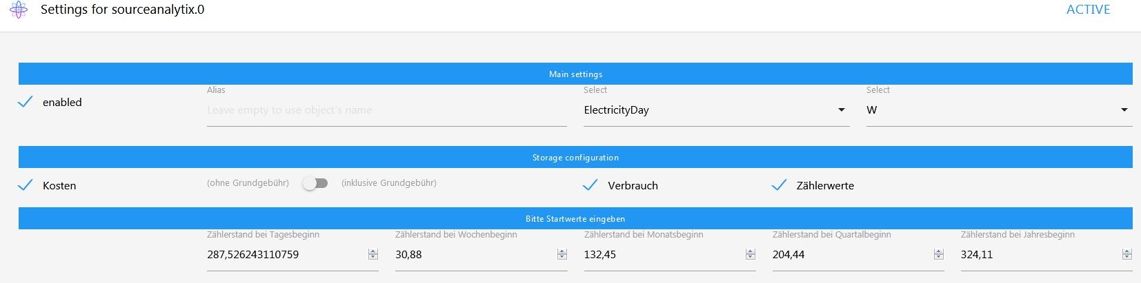

                Hier meine Einstellungen und Werte:
                SHSW-PM#F2FDA9#1	device
                Shelly Hauptschalter
                	device		Toilette
                Relay0	channel
                Channel Relay0
                	channel		Toilette
                AutoTimerOff	state
                ![sourceanalytics.jpg](/assets/uploads/files/1598174367705-sourceanalytics.jpg)
                AutoTimerOff
                	state	level.timer	Toilette		0 s
                AutoTimerOn	state
                AutoTimerOn
                ButtonReverse	state
                ButtonReverse
                	state	state	Toilette		normal(0)
                ButtonType	state
                ButtonType
                	state	state	Toilette		toggle(toggle)
                Energy	state
                Energy
                	state	value.power	Toilette		17181.83 Wh
                Power	state
                Power
                	state	value.power	Toilette		336.22 W
                Switch	state
                Switch
                	state	switch	Toilette		true
                Habe ich irgenwo was falsch gesetzt?

                    Ich habs hingekriegt, erstaunlicherweise muss ich die Zählerstände mit einem - davor eintragen
                    Jetzt wird mir wieder alles richtig angezeigt. Mal schauen wie es in ein paar Tagen aussieht
                    Gruss Albi

                      @albi_63 sagte in Sourceanalytics Werte plötzlich mit minus:
                      spätestens morgen falsch, da gehören keine **-**Angaben rein
                      Zählerstand bei Tagesbeginn==Zählerstand im DP, mehr trägt man beim erstmaligen Start normalerweise nicht ein, der Rest füllt sich dann automatisch...weil der Adapter ja selbst Rechnet
                      Ist der Adapter schon gelaufen und du trägst Werte, kleiner als dein eigentlicher Stand, ein, stimmt die Berechnung nicht mehr, daraus resultierend, bekommst du MINUSwerte in deinen Datenpunkten.
                      Nochmal zum Hinweis UNIT
                      dein Gerät ist ein shelly, mit dem Wert Relais Shelly 17176.45 Wh
