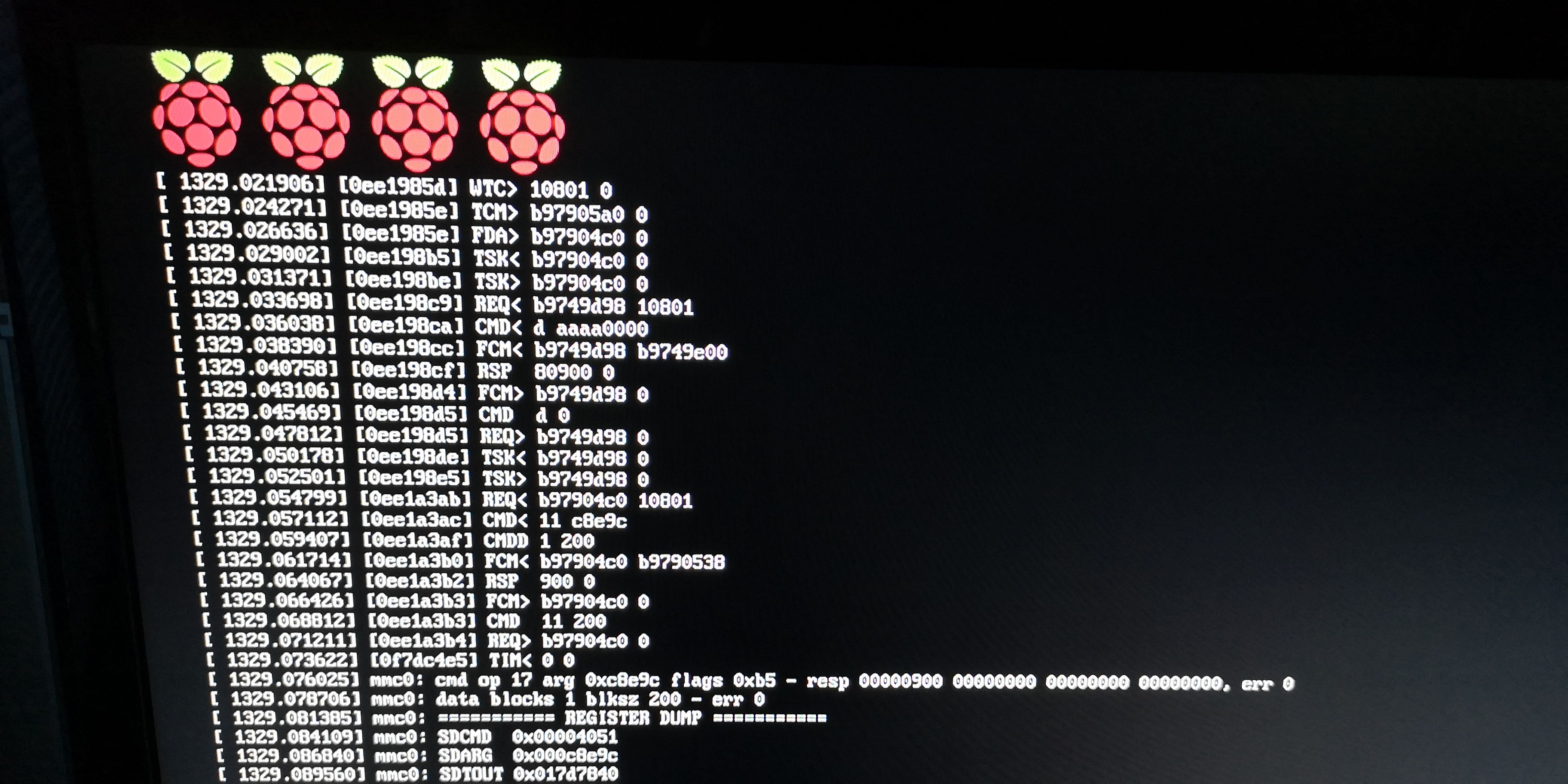

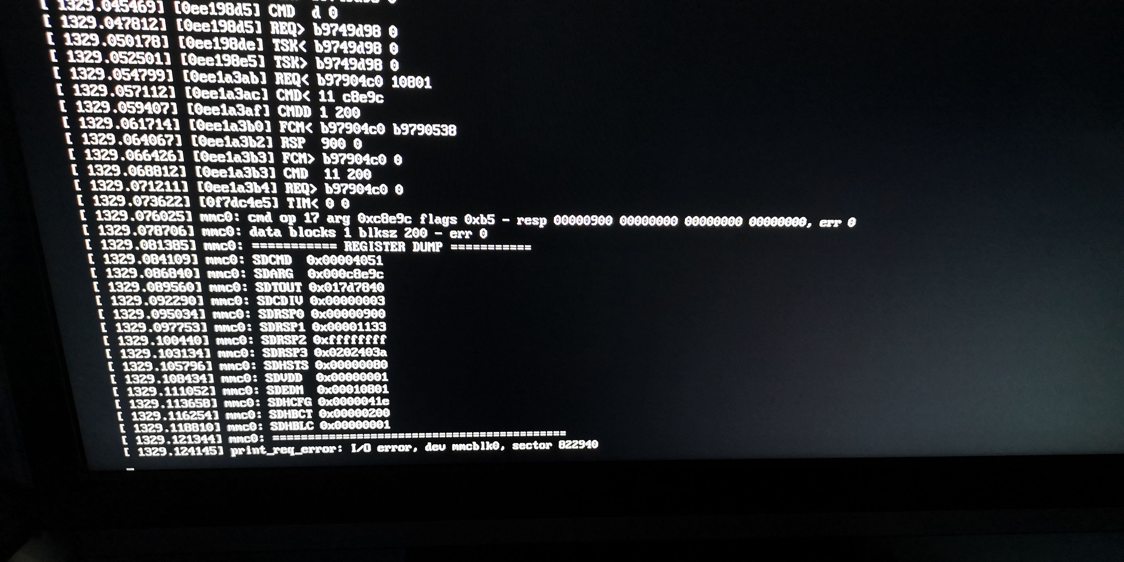

    Hallo Leute,
    ich bins mal wieder. Wieder mit dem Selber Problem.
    Mein Broker ließ jetzt ca. 8 Wochen ohne Probleme. 2 aktive Skripe und ca. 10 aktivierte Adapter.
    Gestern wollten ich meine neuen aqura Tür und Themp sensoren koppeln aber ...
    Dann hab ich festgestellt das der raspi 3b+ ziemlich heiß geworden ist. Ich hab den Strom getrennt und bis jetzt gewartet.
    Hdmi vorm booten abgeschlossen ....
    Wieder der gleiche Fehler.
    Es mag am Wetter liegen, aber ich hab langsam keine Lust mehr. Jedes mal, wenn ich grade wieder die erste Projekte am laufen habe und anfangen Ideen umzusetzen setzt das teil aus.
    Der Raspi ist ca. 1 Jahr alt, die SD wurde ende Juni bei neu aufsetzen erstmalig benutzt.
    Bekomme ich das System wieder ans laufen? oder muss ich alles wieder neu aufsetzten?
    Welchen aktive Kühlung könnt Ihr empfehlen?
    Grüße aus dem Sauerland
    Mario

      Stecker ziehen ist eben immer blöd und ein Backup wirst wohl haben. Sieht für mich aus, wie zerschossen weil nicht runter gefahren. Wobei der Pi normal nur mit IOBroker auch nicht so heiß werden sollte. Sind da Kühlkörper montiert, oder läuft der ohne?
      Neu aufsetzten mit Backup dauert unter einer Stunde.

          @mbrink2206 Steht da in der letzten Zeile nicht etwas von defekter sd Karte?
          Das kann aber auch durch das Steckerziehen passiert sein

            @Homoran Ja, da hat es das Dateisystem gehimmelt. SD-Karte aussortieren, da würde ich nix mehr drauf installieren.
                  mbrink2206M Offline
                  mbrink2206M Offline
                  mbrink2206
                  @Thomas-Braun said in iobroker / raspi abgestürzt:
                  Ja die Karten kommt weg. Leider war auch diese Karte grade erst neu :(

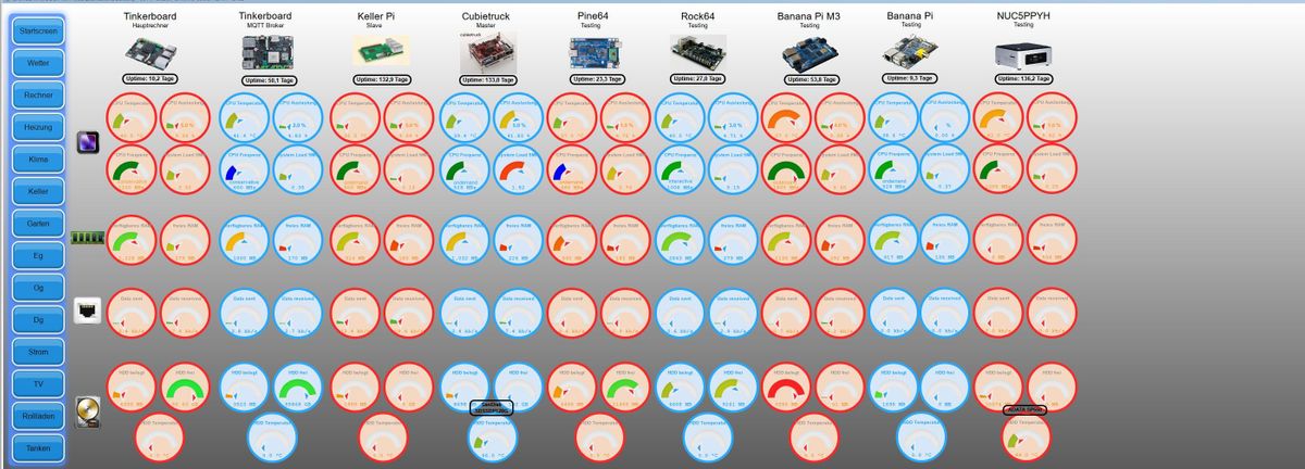

                      Habe nur ein altes Bild eines SBC-Vergleichs:
                      Auch die SD-Karten haben bei mir problemlos mehrere Jahre gehalten.

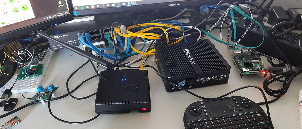

                          @David-Froebus sagte in iobroker / raspi abgestürzt:
                          Deine Geräte werden ja alle auch nicht ohne Kühlung auskommen
                          naja fast alle schon, zumindest nix aktives, wenn überhaupt nur die kleinen.
                          Dafür auch fast alles ohne Gehäuse auf Beinchen, wie hier rechts der Pi4
                          Habe mir zwar auch schon 5V noctua Mini-Lüfter gekauft, aber bis heute noch nicht verbaut

                            @Homoran ok, wenn ich die Geräte nackt hätte ist das wohl etwas anderes, aber bei mir stecken alle Geräte in Gehäusen, da ich das optisch nicht sehr schön fänd im Wohnzimmer einen nackten Pi...
