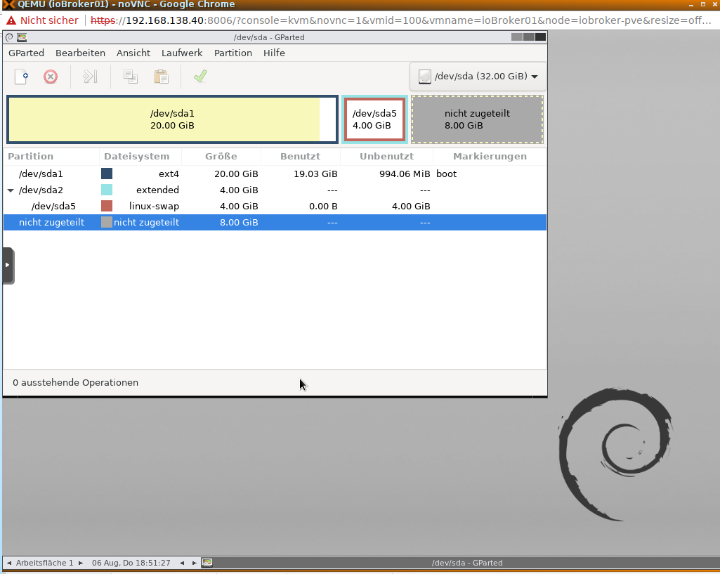

                    @crunchip Ich bin da vorgestern auch in die Falle mit der Partitionstabelle getappt
                    Danke für den Link - aber ich komme auch nicht weiter.
                    @Andre-R hast du die Console aufgemacht?
                    Bei mir sieht es dann so aus:
                    Wie kann ich denn die /dev/sda1 vergrößern?
                    Habe erst /dev/sda2 verschoben (größer und wieder kleiner gemacht) so dass der unpartitionierte Speicherplatz zwischen /dev/sda1 und 2 zu liegen kgekommen wäre, aber dann kommt ein Popup mit etwas wie "GParted-Bug: das Ende der Partition kann nicht außerhalb der Platte liegen"

                        @Homoran ist bei mir schon ne weile her...bin mir nicht mehr ganz sicher
                        hatte da auch zwischendrin ne swap partition, (so wie du extended sda5)
                        du musst die 8GB freie zu deiner 4GB extended hinzufügen, somit hast du dann 2 Partitionen. Danach kannst du diese verschieben/verkleinern und hast dann den freien Platz dazwischen zum vergößern der 20GB

                            @crunchip so hab ich es versucht, allerdings in einem Schritt.
                            Vielleicht muss man zwischendurch einfach mal ausführen.
                            @Andre-R
                            Ich weiss gar nicht mehr wo ich gerade das Image hochgeladen habe.
                            Ich glaube nicht, dass ich im Menü der VM war.
                            Ich glaube das war im Menü des Knotens

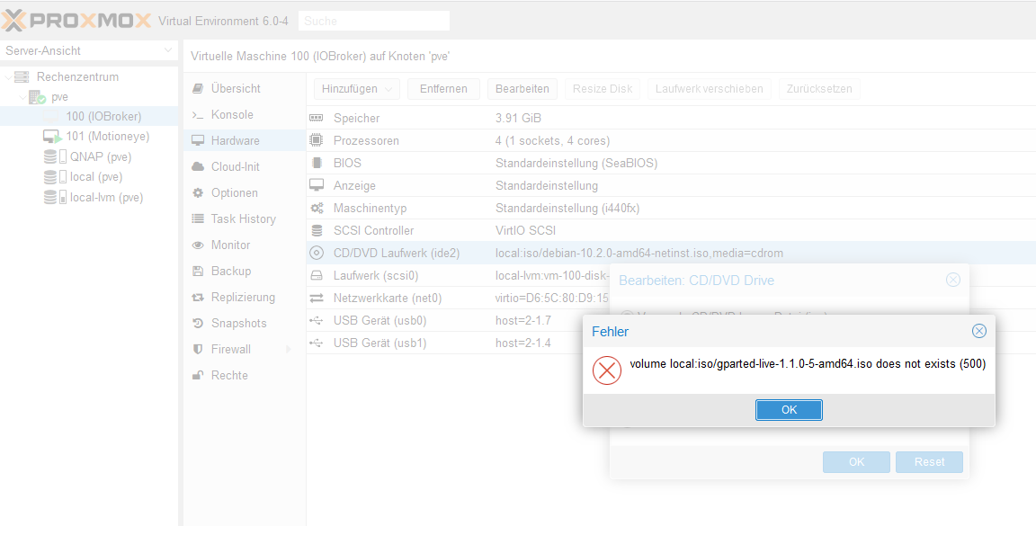

                                    @crunchip Proxmox Version ist 6.0-4
                                    eine ätere Version muss ich mal suchen und probieren.
                                    VM wurde heruntergefahren.
                                    @ice77 hab im Google mal gesucht wie das funktioniert, glaube da trau ich mich nicht ran. kann halt auch viel kaputt gehen.
                                    Hab grad mal probiert wieder ein Laufwerk mit der Debian.iso
                                    anzulegen funktioniert auch nicht mehr.
                                    HomoranH crunchipC 2 Antworten Letzte Antwort

                                      @Andre-R sagte in Festplattengrösse:
                                      meine ist noch älter (5.4-11) und hat mit dem aktuellen iso geklappt
                                      Heruntergefahren oder nur gestoppt?
                                      A 1 Antwort Letzte Antwort
                                          was steht im syslog
