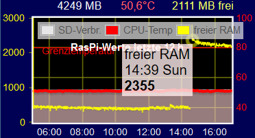

                aaach, um 02.10 Uhr erfolgt ein History-Backup Richtung Fritzbox.
                Ist aber erstaunlich, dass sich das so viel RAM nimmt, wenn es den kriegen kann.
                Denn wenn es den immer nehmen würde, wäre ja nach 2 Backups Sendepause im System.
                Aber das wird es wohl sein.
                So sieht es auch, wenn ich kurz nach 14 Uhr ein Reboot mache:
                Gestern hatte ich was an der Stromversorgung geändert, darum gab es gester einen Neustart und entsprechend viel freien RAM.
                Ich schaue mir die Seite, auf der die Grafik dargestellt wird, nicht regelmäßig an. Es war eher Zufall, dass ich das entdeckte. Mal sehen, was heute Nacht passiert.
