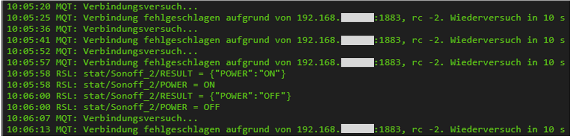

    pünktlich zum Wochenende hab ich mal wieder ein Problem(chen?) was mich in den Wahnsinn treibt, weil ich einfach nicht drauf komme was nicht stimmt.
    Z. Zt. habe ich Komponenten von Gosund im Gebrauch, die ich zuvor mit Tasmota (OTA) geflashed habe. Zwei SP111 und 2 SP211 (s. Bild unten). Die grün markierten gehen ohne Probleme, die 2 rot markierten habe ich vor ein paar Tagen bekommen. Das Problem bei den rot markierten ist, das sie nach einer Weile anfangen blau zu blinken und nicht mehr von ioBroker gesteuert werden können. Direkt über Chrome geht es immer (manchmal mit etwas Verzögerung). Auf der Tasmota-Konsole sehe ich dann:
    Ich vermute mal, das es etwas mit der Namensgebung zu tun haben könnte, obwohl ich da auch schon rumgespielt habe. Da ich mit der MQTT Namensgebung nicht so vertraut bin könnte es ja ein Grund sein. Aber warum gehen dann die anderen beiden ohne Probleme?

      @qqolli
      Sind die beiden Gosund über eine Repeater verbunden ?
      Laut Log kann keine Verbindung zum MQTT Server aufgebaut werden .

          @Glasfaser
          Habe ich jetzt mal per Hand neu eingegeben und nochmal neugestartet, leider selber Fehler. Geht ne Weile gut, er verbindet sich und dann wieder der gleiche Fehler ... Ich versteh echt nicht warum die beiden anderen gehen :-(
          00:00:00 Projekt tasmota Tasmota_B Version 8.3.1(tasmota)-2_7_1
          00:00:00 WIF: verbinden mit AP1 xxx Channel 6 BSSId D8:32:14:3E:D4:E1 in Modus 11N als Gosund_SP111_2...
          00:00:03 WIF: verbunden
          00:00:03 HTP: Web-Server aktiv bei Gosund_SP111_2 mit IP-Adresse 192.168.xx.xx
          11:51:38 MQT: Verbindungsversuch...
          11:51:43 MQT: Verbindung fehlgeschlagen aufgrund von 192.168.xx.xx:1883, rc -2. Wiederversuch in 10 s

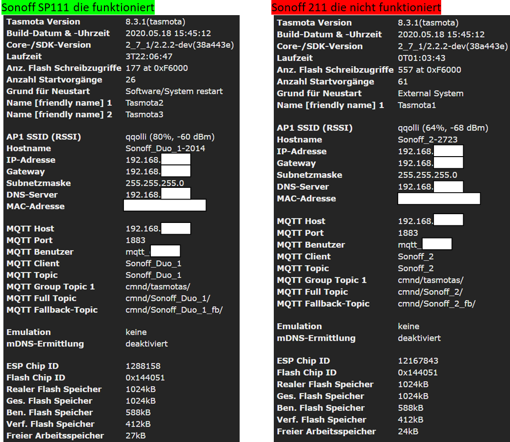

              @Glasfaser
              Hier die Screenshots von den Infoseiten:

                Glasfaser
                @qqolli
                Ok.. sieht erstmal gut aus ... außer den Startvorgängen .
                Reboote mal alle Wlan Repeater , Wlan Hauptbox , was sonst du noch hast und ioBroker .
