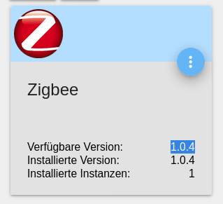

    Zigbee hat neueste Version 1.0.4
    Alle möglische Updates sind installiert.

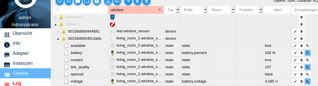

      Der Adapter sieht alle Geräte, auch diejenigen, die nicht verfügbar sind.

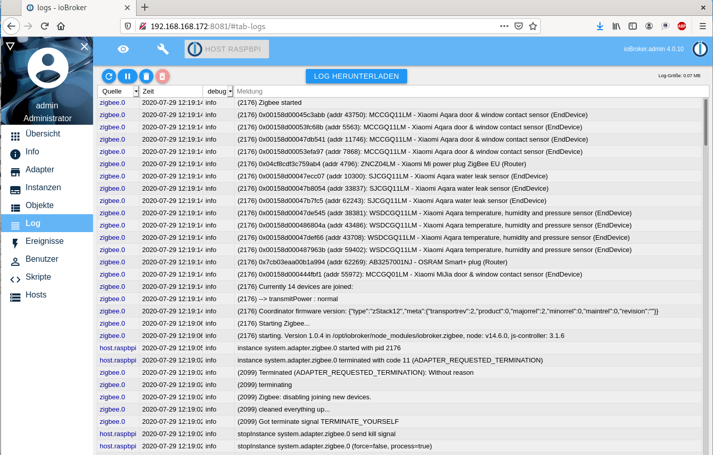

        @asev wir hatten da aber auch eine Version die fehlerhaft war wenns um den Status geht
        mnan sieht auch nicht welche Firmware du auf dem Stick hast ...
        die neueste Version ist die 1.1.2.. ist aber auf GIT

            @asev sagte in Object status:
            Kann ich unter Linux sehen, welche Firmware version auf meinem USB-Stick ist?
            Beim starten des Zigbee Adapters sieht man das im Log.

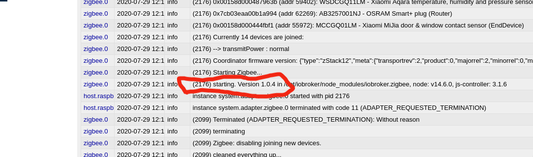

                @asev
                1.0.4 ist die Adapter version.
                Zwei Teilen höher am Ende steht die Firmwareversion.
                Bei mir:
                Coordinator firmware version: {"type":"zStack3x0","meta":{"transportrev":2,"product":1,"majorrel":2,"minorrel":7,"maintrel":1,"revision":20200417}}

                  bie mir:
                   (2176) Coordinator firmware version: {"type":"zStack12","meta":{"transportrev":2,"product":0,"majorrel":2,"minorrel":0,"maintrel":0,"revision":""}}
                  brauche ich andere stick?
