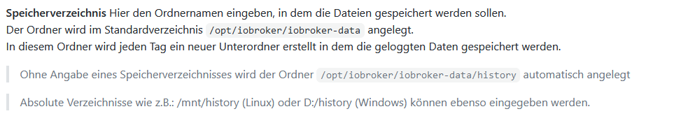

                                        Ich habe diesen Thread zum Anlass genommen, die Git-Doku des Adapters hinsichtlich Speicherverzeichnis anzupassen und einen PR gestellt:
