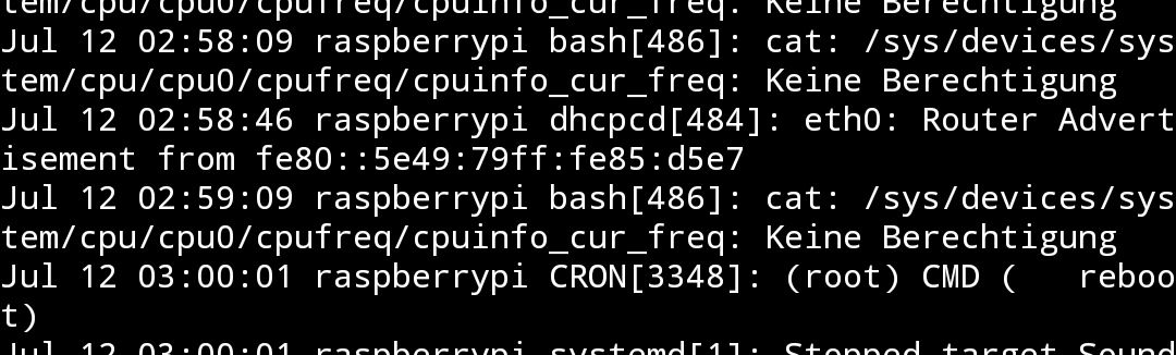

    Ich habe ein kleines Problem. Ich denke ich habe beim einrichten des raspi irgendwie soetwas wie einen cronjob eingerichtet. Ich weiß aber nicht wie. Die Datei sudo crontab -e ist leer. Darin steht nichts. Hat jemand eine Idee was ich gemacht haben könnte? Der Pi mit der Broker Instanz rebootet jede Woche sonntags früh um drei.ich würde es gern Mal ohne probieren, nur leider weiß ich h nicht wie...

      @David-Froebus Nur sone Idee. Hast Du vielleicht mal in der Vergangenheit die /etc/crontab als root bearbeitet? Schau mal dort nach.

        schau mal für die Uhrzeit ins syslog. da müsste der verantwortliche Prozess verzeichnet sein.
        bzw. falls ein problem besteht, das aufgetretene problem

          @Meister-Mopper sagte in Reboot... Warum?:
          Habe habe in etc gewechselt und die dort liegende crontab geöffnet. Steht leider nichts drin...
          • OliverIOO OliverIO
            Dragon
            @OliverIO sagte in Reboot... Warum?:
            Syslog? Wie kann ich mir das ansehen?

              @David-Froebus unter var/log/syslog

                @crunchip sagte in Reboot... Warum?:
                Ist das nur für den aktuellen Tag?

                  @David-Froebus sagte in Reboot... Warum?:
                  Problem gefunden nun ist nur noch die Frage wo finde ich das was es auslöst?
                    Ist tatsächlich ein Cronjob. Aber wo steht er? Also wie bekomme ich den Befehl wieder raus?

                      Hatte so ein ähnliches Problem vor kurzem ebenfalls. Du kannst bei Instanzen auf den Expertenmodus schalten (kleines Männchen oben links) und bekommst dann bei "Zeitplanung" alle Cron-Jobs angezeigt. Bei mir hatte sich einer "reingeschlichen" :-)

                        @qqolli leider nein ... Da ist keiner bei für sonntags um drei. Denke das muss man iwo im Pi finden
                          Dragon
                          schrieb am zuletzt editiert von Dragon
                          Puuuu viel sucherei aber am Ende doch gefunden. /etc/crontab
                          Habe die Datei mehrfach offen gehabt und es jedes Mal überlesen... Komisch komisch komisch! Egal Hauptsache das Problem ist gelöst... Danke für die gute Hilfe!
