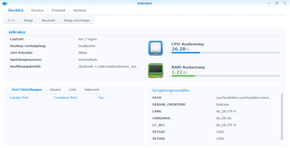

        @dtp Schau mal wie die Auslastung beim Speicher ist.
          dtp
          Soweit recht unkritisch, würde ich sagen.
          • D dtp

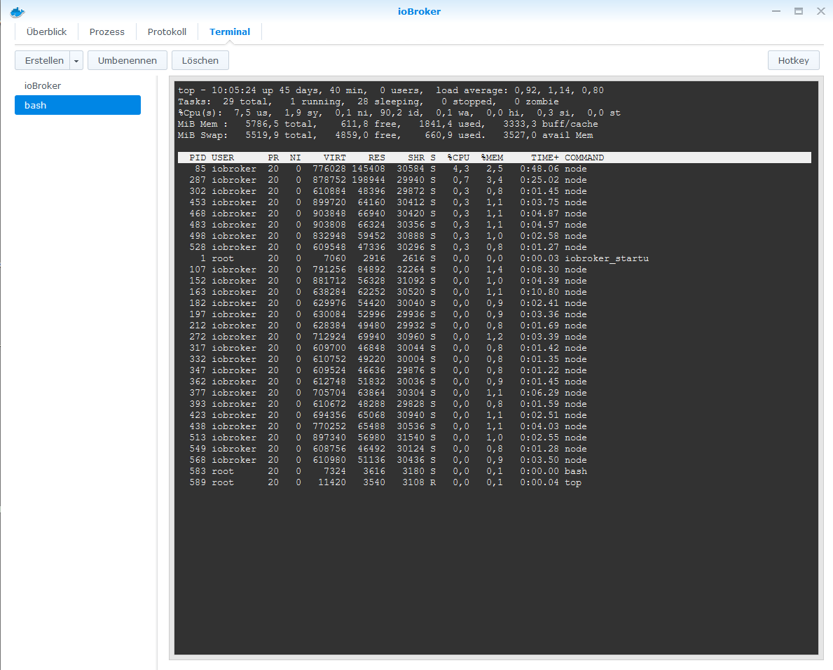

            @dtp Was ist das? Schau mit top oder free direkt auf dem System nach.
              dtp
              Das ist der Docker-Container auf meiner Synology DS718+ mit 6 GB RAM.
              Hier mal die Werte nach eingabe von top.
              Das kann nicht die Ursache des Problems sein. Bei allen anderen Spalten reagiert die Suche sofort. Nur, wenn ich nach einem Namen suche, läuft ewig die Sanduhr.
              Ein Neustart des ioBroker bzw. des Containers hat auch nichts an dem Problem geändert.

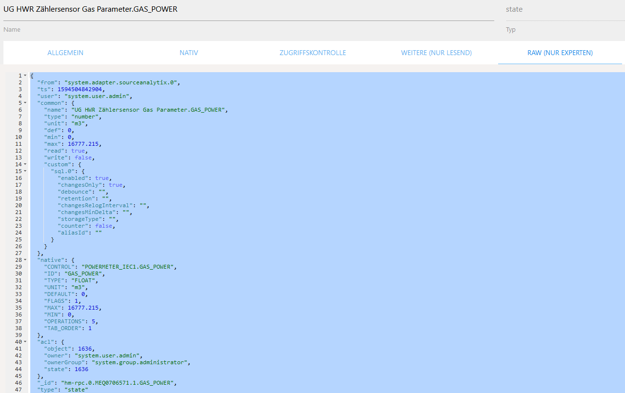

                                    Ich auch. Der Adapter macht aber auch noch andere Probleme. So bekomme ich immer die folgende Warnmeldung, obwohl die Datenpunkte definitiv als number angelegt sind.
                                    sourceanalytix.0	2020-07-12 10:35:42.034	warn	(691) This object will not be created in future versions. Please report this to the developer.
                                    sourceanalytix.0	2020-07-12 10:35:42.033	warn	(691) Object sourceanalytix.0.hm-rpc__0__NEQ0862336__1__GAS_POWER.2020.consumed.weeks.48 is invalid: obj.common.name has an invalid type! Expected "string" or "object", received "number"
                                    J paul53P 3 Antworten Letzte Antwort

                                        @dtp sagte:
                                        Das betrifft offenbar nicht den Wert, sondern den Namen.
                                          dtp
                                          schrieb am zuletzt editiert von dtp
                                          Ich kann das ja nicht großartig beeinflussen, da die entsprechenden Datenpunkte automatisch vom hm.rpc-Adapter angelegt wurden. Aber der Objektname hat doch nicht den Typ number, oder?
                                          @Jan1 sagte in admin 4.1.1 - Sanduhr bei Namenssuche:
                                          Eben und im Log steht ja, dass number falsch ist ☺
                                          Stimmt auch wieder. 😉
                                          Aber wie gesagt, ich habe da eher keine Einflussmöglichkeiten, oder? Zudem scheint es ja um den Objektnamen zu gehen.
