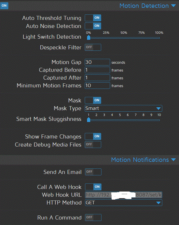

                    Oskar
                    Hallo Crunchip,
                    anbei ein Bild der Einstellung,
                    und dazu den Eintrag im IOBroker

                      @Oskar ist bei mir so eingestellt, jedoch Kamera abhängig, jede Kamera reagiert da etwas anders.
                      wie gesagt, es muss eine Bewegung erkannt werden(roter rahmen)
                      deine URL stimmt nicht!! du hast meine Pfadangabe genommen. Mein DP liegt nicht unter javascript.0, sonder ein eigener Ordner....kamera.0
                      setzebei deiner URL ein javascript.0/ noch vor kamera....
