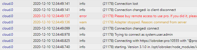

                            @Homoran Hier mein Log:
                            Geht also nicht, weil ich einen remote access kaufen muß. Schade, ich dachte die eingeschränkte Verwendung geht.

                              @werner2000x du hast ja anscheinend auch einen Key von pro eingegeben, oder?
                              werner2000xW 1 Antwort Letzte Antwort
                                werner2000xW Offline
                                werner2000x
                                @Homoran Ja

                                  @werner2000x sagte in Fernzugriff auf Iobroker:
                                  @Homoran Ja
                                  falsch!
                                    @Homoran Ja
                                    falsch!
                                      @Homoran Warum falsch ?
                                      Sieh auf der Tabelle nach!
                                      Du willst doch über die Free Cloud den kostenlosen Zugriff.
                                      Dann brauchst du auch einen Key für die Free Cloud.
                                      Mit einem PRO-Key kannst du auch nur die Pro-Cloud mit Pro-Lizenzen verwenden

                                        @Homoran Danke 👍
                                        Jetzt habe ich den normalen Cloud Key bekommen und der Adapter ist grün.
                                        De Aufruf in der Cloud klappt trotzdem nicht. Oder geht der nur ausserhalb des lokalen Netzes?
