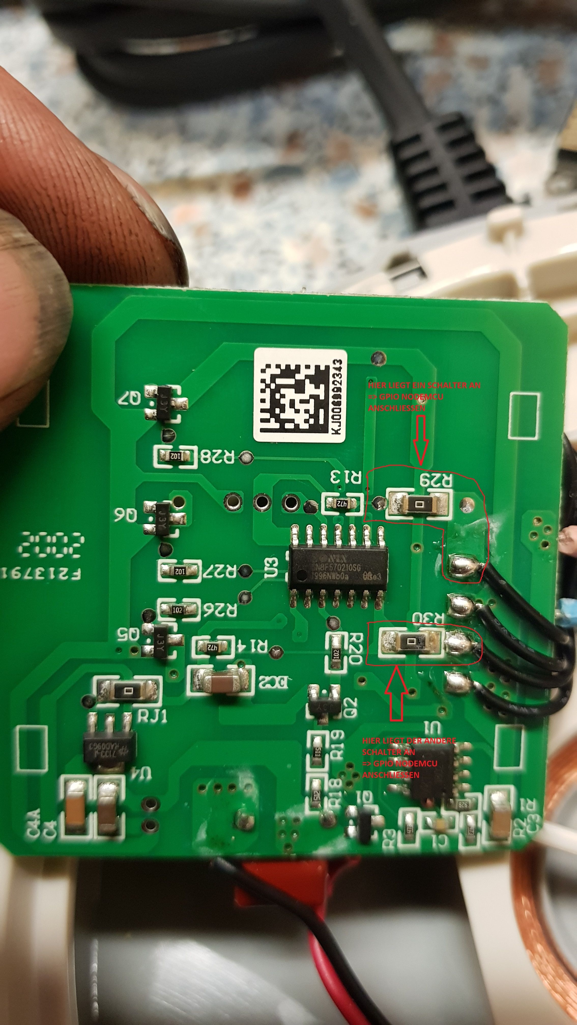

          @onkeloki sagte in Vorstellung meines Intex Poollampen Umbau's:
          Habe ähnliche dinge schon mit relais gelößt (also tasten überbrückt). Aber mit Wemos (bzw ähnlicher hardware) noch keine Erfahrung. Kannst du mir kurz skizzieren was man mit dem 4,7kOhm Pullup-Widerstand genau machen muss? Also wie wird das an dem original Button angelötet / verbunden?
          In einem der ersten Beiträgen habe ich ein Bild von der Rückseite der Platine gepostet.
          Dort ist erkennbar, wo man das Signal abgreifen kann.
          Der 4,7kOhm PullUp ist auf der Intex Platine verbaut. Daher wird kein extra Widerstand benötigt und man kann die beiden Punkte direkt an einen GPIO anschließen.
          Bei einem Wemos D1 wird aber ein Spannungswandler benötigt der aus 12V => 5V macht.
          Meine NodeMCU vertragen auch alle 12V aber gab es hier ja bereits eine Diskussion....

                  @bahnuhr
                  Hallo Dieter.
                  Hast du diese Lampe noch aktiv?
                  Könntest du mir ein Bild deiner Gerätekonfiguration aus Tasmota schicken?
                  Muss da nur Relay rein oder auch noch Switch dazu? Ich möchte halt gerne tasmota nutzen wegen dem Temperaturfühler für den Pool. Leider wurde das Projekt ja hier nie richtig fertig gemacht. Besten Dank

                    @sniker sagte in Vorstellung meines Intex Poollampen Umbau's:
                    Wieso ?
                    Das Projekt ist doch fertig. Es steht alles auf Seite 1 was man braucht.
                    Was soll fehlen ?
                    Auch dies steht auf Seite 1.
                    Verstehe deinen Beitrag nicht wirklich.
                    Ist alles beschrieben und erklärt.

                        @sniker
                        Du hast nicht gelesen !
                        Steht auf Seite 1 im Beitrag 12.
                        Und an die Einstellungen komm ich grad nicht dran.
                        Pool ist noch nicht aufgebaut.
                        Danke.
