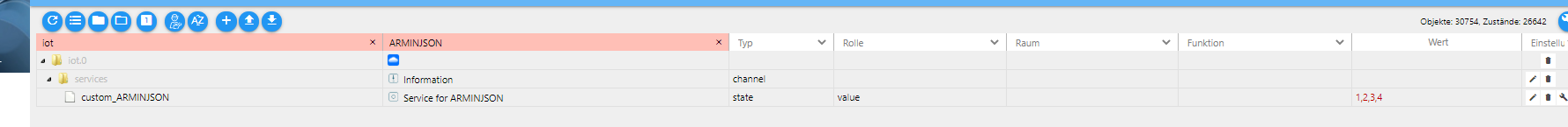

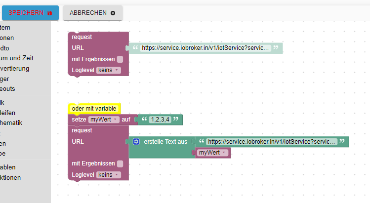

                            • liv-in-skyL Offline
                              liv-in-skyL Offline
                              liv-in-sky
                              hier mal ein kurzes beispiel über den iot adapter . dieses blockly sendet einen comma-separated text in den iobroker datenpunkt - (kein vpn)
                              letztlich müßt auf dem externen iobroker ein script laufen, dass die werte (komma-separated oder json) erzeugt und dann sendet
                              der befehl ( kann auch vom browser gesendet werden) - steht im iot adapter !
                              https://service.iobroker.in/v1/iotService?service=custom_ARMINJSON&key=faxxxxx_xxxxxx_xxxxxxx3d2&user=yyyy.yyyyyyy%40gmail.com&data=1,2,3,4
                              kommt dann so im internen iobroker an (man könnte auch ein json senden):
                              v522533V 1 Antwort Letzte Antwort

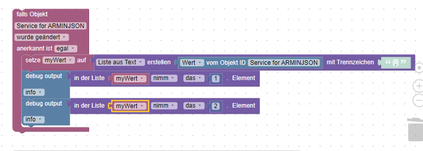

                                • liv-in-skyL liv-in-sky

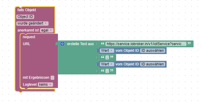

                                    liv-in-skyL Offline
                                    liv-in-skyL Offline
                                    liv-in-sky
                                    @v522533
                                    das weiß ich nicht - da ich ja nicht weiß, wo der externe iobroker die daten her hat und wie die aussehen. weatherman kenn ich nicht
                                    hast du ein bild von den datenpunkten auf dem externen iobroker (bei deinem vater)
                                    zum test erstmal nur einen oder 2 datenpunkte auslesen - und senden
                                    z.b. so - das script läuft auf dem externen
                                    das beispiel hier wäre eine komma-separated liste
                                    wenn du nur 3 oder 4 dtenpunkte übertragen willst, kannst du das ja für jeden einzeln machen - also pro datenpunkt einen service im iot
                                    wenn es mehr datenpunkte sind oder ein json wird die auswertung auf dem internen iobroker aufwendiger, da man die vielen daten erstmal auswerten muss, wenn sie in einem datenpunkt sind
                                    es kommt also darauf an, was genau du übertrgen willst

                                      @v522533
                                      ich empfehle eine komma-seperatet liste, weil die sehr einfach zum auswerten ist - man macht daraus ein array und kann dann das array ziemlich einfach auswerten und wieder zerlegen
                                      die auswertung einer solchen liste im internen iobroker, wenn die daten im iot ankommen:
