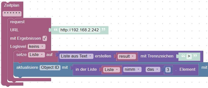

              • V Vasile
                Ich habe jetzt sowas:
                #47
                @Vasile sagte:
                Sieht sehr kompliziert aus. Versuche mal
                CrunkFXC V 2 Antworten Letzte Antwort
                  @Vasile sagte:

                        @Vasile sagte:
                        V Offline
                        V Offline
                        Vasile
                        #51
                        @paul53 said in Abfrage Source Code:
                        @Vasile sagte:
                        Du meinst wieder "Code 1" von dir verwenden und so anpassen?

                                        @Vasile
                                        Nach dem Import in Blockly die Datenpunkt-ID zuweisen.
                                         <variables>
                                           <variable id="m|oRvCX+l`g$2ySlueY4">Liste</variable>
                                           <variable id="b,@FuW8zbS!rtU/sc/6K">result</variable>
                                         </variables>
                                         <block type="schedule" id="#fv-g+]DNh)v6Rx9=/uP" x="63" y="37">
                                           <field name="SCHEDULE">* * * * * *</field>
                                           <statement name="STATEMENT">
                                             <block type="request" id="fk,?tW/L;Dt8ED~j(W/!">
                                               <mutation xmlns="http://www.w3.org/1999/xhtml" with_statement="true"></mutation>
                                               <field name="WITH_STATEMENT">TRUE</field>
                                               <field name="LOG"></field>
                                               <value name="URL">
                                                 <shadow type="text" id="ORzOX-LhgY9c{:GnUwre">
                                                   <field name="TEXT">http://192.168.2.242</field>
                                                 </shadow>
                                               </value>
                                                 <block type="variables_set" id="C#%8A=q1r}Nl[_PRM#jf">
                                                   <field name="VAR" id="m|oRvCX+l`g$2ySlueY4">Liste</field>
                                                   <value name="VALUE">
                                                     <block type="lists_split" id="4uKNa`27mi]w_Hn5Yn5G">
                                                       <mutation mode="SPLIT"></mutation>
                                                       <field name="MODE">SPLIT</field>
                                                       <value name="INPUT">
                                                         <block type="variables_get" id="h^#TTK]99aKeGj7HlYps">
                                                           <field name="VAR" id="b,@FuW8zbS!rtU/sc/6K">result</field>
                                                         </block>
                                                       </value>
                                                       <value name="DELIM">
                                                         <shadow type="text" id="R1?~nV614KrY{Ej5b)Y(">
                                                           <field name="TEXT">&gt;</field>
                                                         </shadow>
                                                       </value>
                                                     </block>
                                                   </value>
                                                   <next>
                                                     <block type="update" id="J^cZK8r_ZF/2w`WyLp-)">
                                                         <block type="lists_getIndex" id="~(yKjCvtYUM_EjaFJ^!y">
                                                           <mutation statement="false" at="true"></mutation>
                                                           <field name="MODE">GET</field>
                                                           <field name="WHERE">FROM_START</field>
                                                             <block type="variables_get" id="3$$uL^|hrIYwPmoLV.1P">
                                                             </block>
                                                           </value>
                                                           <value name="AT">
                                                             <block type="math_number" id="uSI8pP,0ekyb|Im.@+UJ">
                                                               <field name="NUM">3</field>
                                                             </block>
                                                           </value>
                                                         </block>
                                                       </value>
                                                     </block>
                                                   </next>
                                                 </block>
                                               </statement>
                                             </block>
                                           </statement>
                                         </block>
                                        </xml>
                                        V 1 Antwort Letzte Antwort
