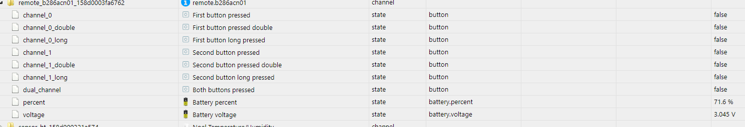

    Liebe Gemeinde
    ich habe diesen Doppeltaster gekauft und finde ihn wirklich angenehm in der Haptik und sehr funktional.
    Als Befehle erhalte ich wie folgt:
    1002 = linker Taster einfachcklick
    1004 = linker Taster doppelclick
    1001= linker Taster festhalten
    2002 = rechter Taster einfachcklick
    2004 = rechter Taster doppelclick
    2001= rechter Taster festhalten
    3002 = beide tasten gleichzeitig einfachclick
    3004 = beide tasten gleichzeitig doppelclick
    3001 = beide tasten gleichzeitig festhalten
    Nun meine Fragen:
    A) wozu nutzt ihr das "festhalten" xxx1
    B) gibt es einen Befehl xxx3? und ich finde nur nicht heraus was man für xxx3 drücken/tasten muss?

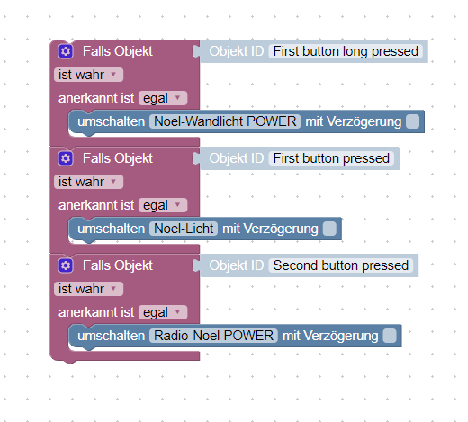

              @lemonbiter ist nichts weiter als eine weitere Funktion eines Tasters, somit wären pro Taste 3 Mögliche Schaltfunktionen ( z.b 3 verschieden Lampen separat, einzeln schaltbar)
              Habe selbst einen dieser Schalter, allerdings mit dem original Gateway eingebunden, folglich ist bei mir die Ausgabe nur true/false, der jeweils einzelnen Funktionstasten. Long pressed schaltet nach xxx Millisekunden
              lemonbiterL 1 Antwort Letzte Antwort
              • crunchipC crunchip

                  @lemonbiter es war damit gemeint, das du mit einer Taste nicht nur ein Gerät ansprechen kannst, sondern, diese Taste eben 3 Funktionen hat.
                  Beispiel
                  Man könnte das script jetzt eben noch erweitern und weitere Funktionen der Taster einbauen.
                  z.b.
                  • pressed double-->umschalten xyz
                  • both buttons pressed --> umschalten zxy
