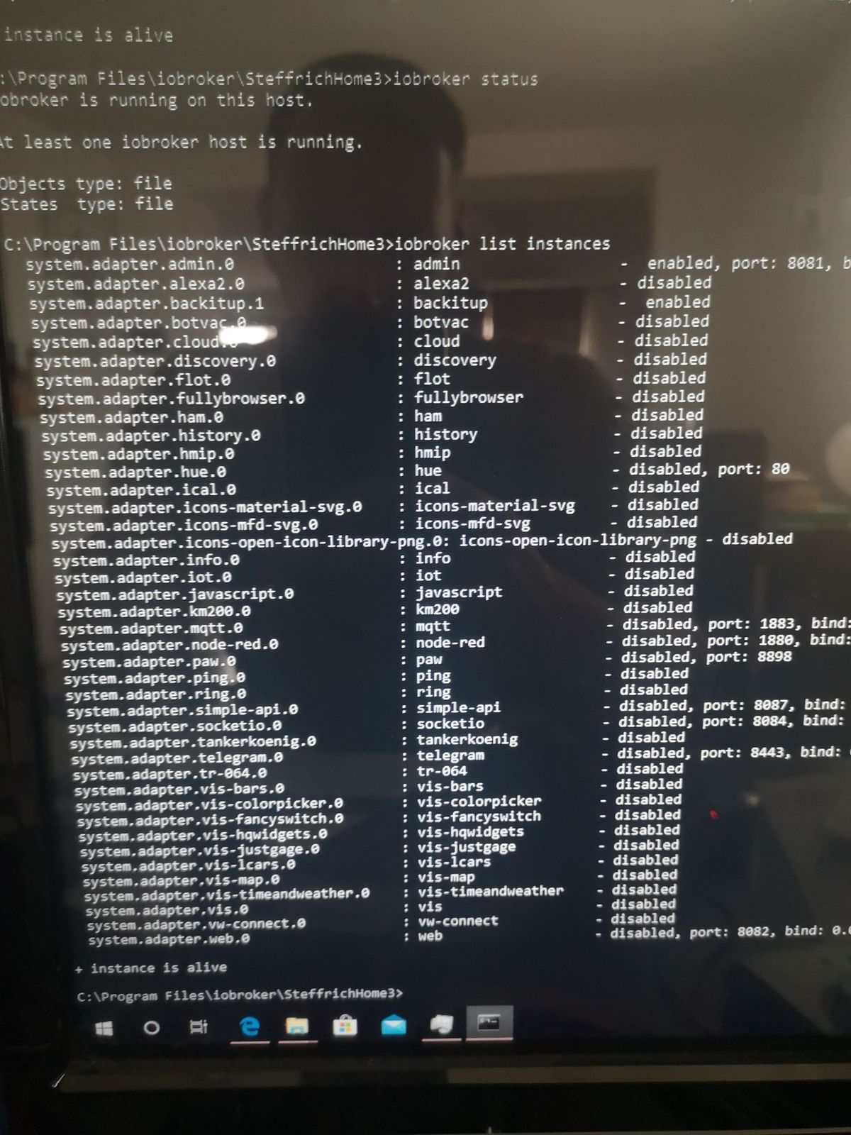

    @hini2001 sagte in Backup einspielen:
    Warum auch 8091
    da könnte es hängen.
    Hast du im Backup andere Ports drin gehabt?
    oder weitere Installationen auf WIN?
    die Frage von Jan ist IMHO auch noch offen:
    @Jan1 sagte in Backup einspielen:
    geht das unter Windows:
    iobroker list instances
    H Offline
    H Offline
    hini2001
    wrote on last edited by hini2001
    #38
    Ja der Befehl geht.
    Und es sind auch alle Instanzen drin.
    Aber der backitup Adapter läuft noch. Ich warte weiter ab.

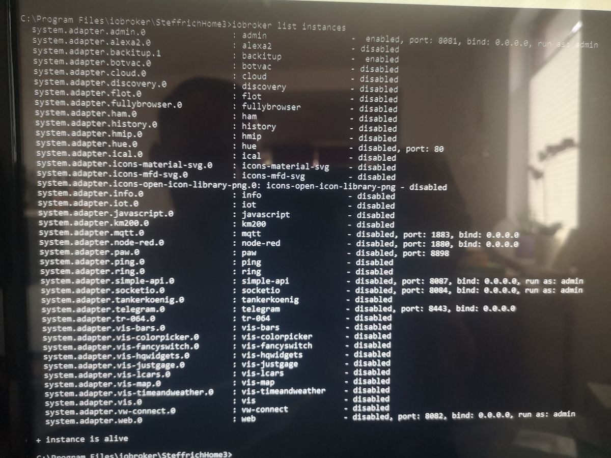

      aber alle sind deaktiviert.
      Das ist bei backitup auch normal. Aber der admin sollte laufen. Der ist jedoch nicht aktiv!
      Mach mal ein iobroker start admin

        @Homoran
        der ist doch auf enabeld und sollte somit laufen, für mich sieht das gut aus, zumindest was die Erreichbarkeit angeht.
        HomoranH 1 Reply Last reply
          aber da fehlt das (+) vor der Zeile

              @Homoran
              Hab den Dienst gestartet.
              Iobroker Start admin
              Keine Meldung.
              Und ist auch nicht gestartet...

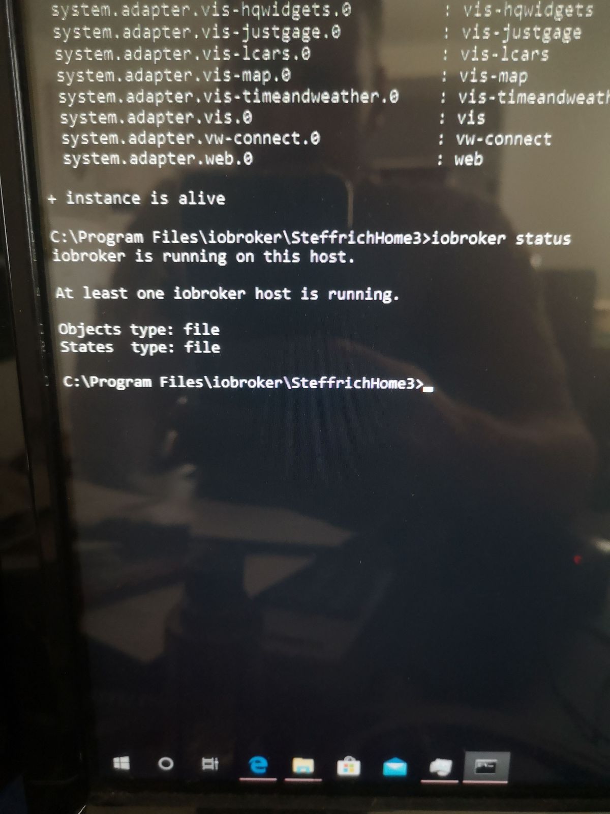

                      und ich sehe nichts mit Port 8091!

                          system.adapter.statistics.0            : statistics            - disabled
                        + system.adapter.synology.0              : synology              -  enabled, port: 5000
                        + system.adapter.tradfri.0               : tradfri               -  enabled
                        + system.adapter.tradfri.1               : tradfri               -  enabled
                          system.adapter.vis-hqwidgets.0         : vis-hqwidgets         - disabled
                          system.adapter.vis-jqui-mfd.0          : vis-jqui-mfd          - disabled
                          system.adapter.vis.0                   : vis                   -  enabled
                        + system.adapter.web.0                   : web                   -  enabled, port: 8082, bind: 0.0.0.0, run as: admin
                        Was sagt denn iobroker status
