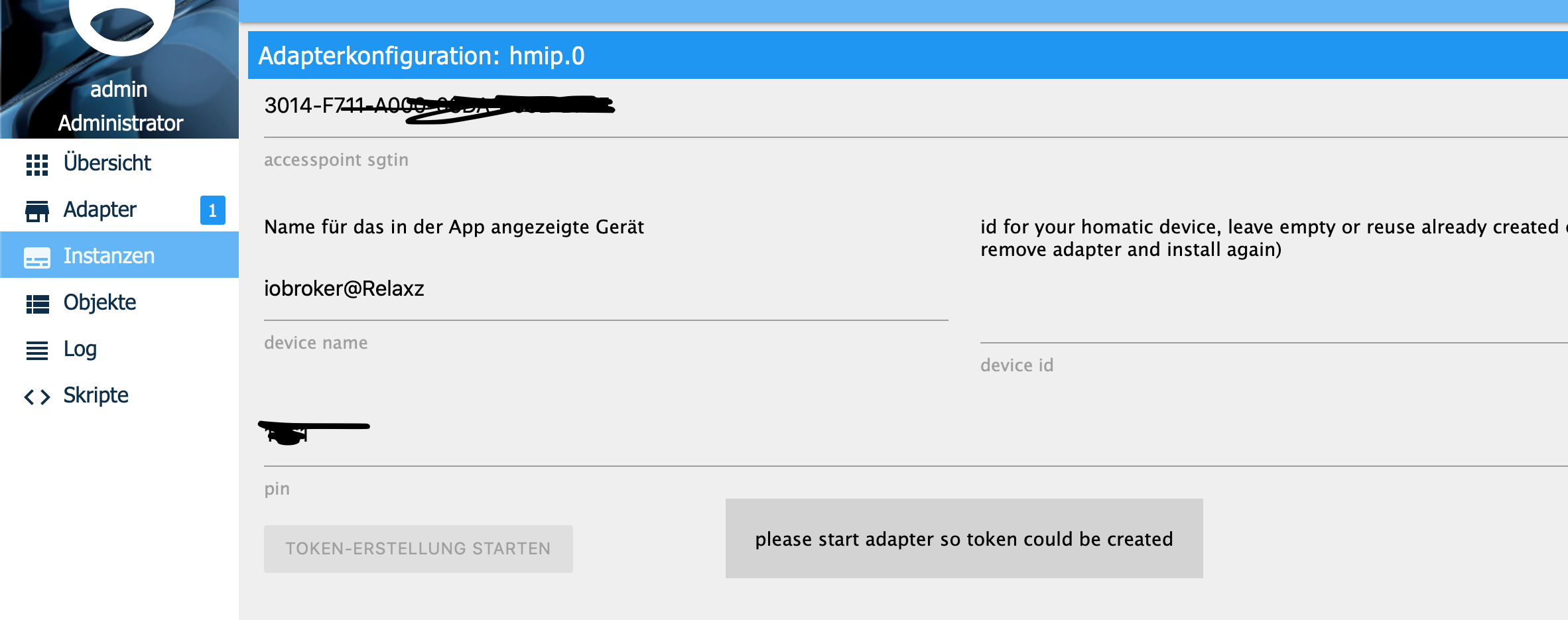

    Hi zusammen,
    HUE wird mittlerweile erkannt und und läuft. Allerdings würde ich das gerne in Abhängigkeit von meinen Homematic IP Geräten bringen.
    Mein System auf dem Rasp:
    nodejs -v && node -v && npm -v
    v12.17.0
    v12.18.0
    6.14.4
    IObroker Oberfläche:
    ![alt text](e85b62a5-7693-4b82-9ef9-aa1e0c0378e9-Bildschirmfoto 2020-06-05 um 08.34.27.png image url)Bildschirmfoto 2020-06-05 um 08.34.27
    Leider bleibt die Token Erstellung immer ausgebaut. Egal was ich mache...
    ![alt text](fa18f9f5-e4b4-4a2b-9337-a6ed90fef82f-Bildschirmfoto 2020-06-05 um 08.40.47.png image url)Bildschirmfoto 2020-06-05 um 08.40.47
    Log:

      @relaxz sagte in Homematic IP lässt sich nicht aktivieren:
                                                                                                                                  nodejs -v && node -v && npm -v                                                                                                                                                                            v12.17.0                                                                                                                                                                            v12.18.0                                                                                                                                                                            6.14.4
      Das sieht schonmal nicht nach einer sauberen Installtion aus.
      Die unterschiedlichen Versionen von node und nodejs legen nahe, dass du zwei node-Installationen parallel hast.
      Das klingt nach Access-Point und nicht nach CCU

        Die unterschiedlichen Nodes kommen von einem Update. Gehe nicht davon aus das zwei installiert sind.
        Ja, habe einen Access Point. Ist da was zu beachten?
