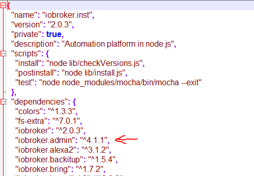

          Findest du einen passenden Eintrag in
          nano /opt/iobroker/package.json
          vor? Dann würde ich ein Backup der Datei anlegen und dann die Zeile löschen.
