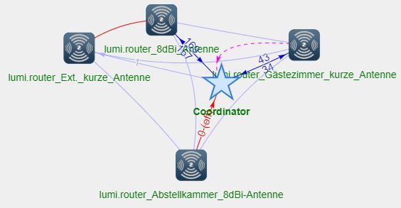

      Leider habe ich auch nirgends eine Doku für die Netzwerkkarte gefunden worin beschrieben wird was der Unterschied zwischen den blauen dünnen und dicken ist und das Active bedeutet.
      Ich habe nur CC2531 Sticks. Der Koordinator hat einen Chip Antenne, zwei Router haben einen Anschraub-Stummel-Antenne, zwei einen Kabelantenne, die wohl noch einige dBs bringen soll.
      Das Anlernen der Router funktioniert in der Nähe, doch wenn ich mit einem über einen Etage (Betondecken, aber offenen Treppe) gehe, verliere ich die Verbindung. Er steht zwar in Active, aber der scheint ohne Verbindung zu sein.
      Ich schaffe es also nicht mal die Etage zu wechseln.
      Enddevices habe ich noch gar nicht angelernt, ich wollte eigentlich erst einmal, wie angeraten, die Router verteilen, was sich echt als Problem darstellt.

        kurz und knapp : vergisst die Karte .. punkt
        diese könnt iht euch anschauen weil die schön ist.. mehr aber auch nicht. diese reagiert immer unterschiedlich zu coordinator und dessen Firmware.. ergo
        vergiss es
        im Datenpunkt link_quality ist der wert der euch interessiert.. je höcher desto besser..wobei ein link_quality von 1 schaltet das Gerät auch..
