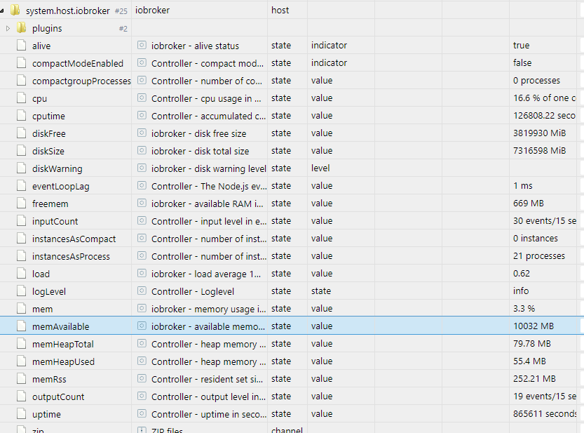

                  myssv
                  @crunchip
                  Unter ´info.0.sysinfo.memory.info´ steht ein Wert von 8716943360, was in meinen Augen fast 8GB entspricht.
                  Unter ´system.host.IoBroker´ steht
                  Auch das passt nicht zu der Angabe unter den Instanzen
                  Wobei die gerade auch komisch aussieht ... "10.030MB"

                          crunchip
                          @myssv sagte in Darstellung aus ioBroker/Instanzen in VIS übernehmen:
                          8716943360,
                          8716943360 Bit-->1,08961792 Gb
                          • crunchipC crunchip
                            8716943360,
                            myssv
                            @crunchip sagte in Darstellung aus ioBroker/Instanzen in VIS übernehmen:
                            8716943360
                            AARRGGHH ..... 8Bit = 1 Byte :-(
                            Die Schule ist schon zu lange her
                            DANKE !!
