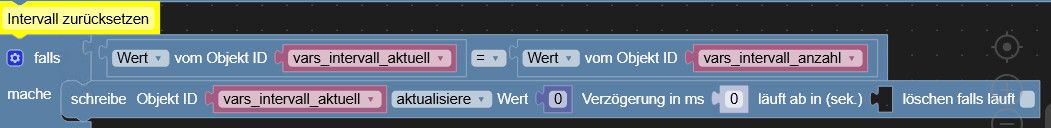

              Hallo an alle,
              Ich bekomme für den Block Nr. 19 folgende Meldung:
              You are assigning a string to the state "javascript.0.Blumen.zeitplan.intervall.intervall_aktuell" which expects a number. Please fix your code to use a number or change the state type to string. This warning might become an error in future versions.
              Ebenso erhalte ich beim Starten des Scripts:
              Error by subscription (trigger): Wrong ID of type boolean or number.
              Wenn ich unter Block Nr.6:
              "Falls Objekte wurden geändert" die Variable: "vars_wetter_daten_verwenden" deaktiviere läuft der Start ohne Fehler, jedoch mit der Warnung das über 100 Objekte angelegt wurden, durch.
              Verwendete Version = 4.4.2
              • K Online
                K Online
                Kuddel
                #1201
                @seffe,
                die Interfall-Funktion nutze ich bei mir nicht, daher kann es sein, dass mir evtl. vorhandenen Bugs noch nicht aufgefallen sind.
                In der aktuellsten Version sieht der entsprechende Intervall-Part in Block 19 so bei mir aus:
                Die Fehler bzgl. "Error by subscription (trigger): Wrong ID of type boolean or number" und "Warnung das über 100 Objekte angelegt wurden" habe ich bei mir in der aktuellsten Version auch.
                Bisher hatte ich nur leider keine Zeit den Fehler zu suchen.
                Das Skript funktioniert bei mir auf jeden Fall ohne Probleme, auch im Zusammenspiel mit den Wetterdaten
                SeffeS 1 Antwort Letzte Antwort

                  #1202
                  @Kuddel
                  Hallo Kuddel,
                  vielen Dank für deine schnelle Antwort.
                  Das einfügen des Wertes 0, hat das Problem der Intervallfunktion beseitigt.
                  Die Fehlermeldung mit "Error by subscription (trigger): Wrong ID of type boolean or number" verursacht bei mir keine Abstürze bzw. habe ich noch keine Funktionseinschränkungen feststellen können von daher besteht auch für mich in diesem Punkt absolut keine Eile.
                  Gruß Tobias

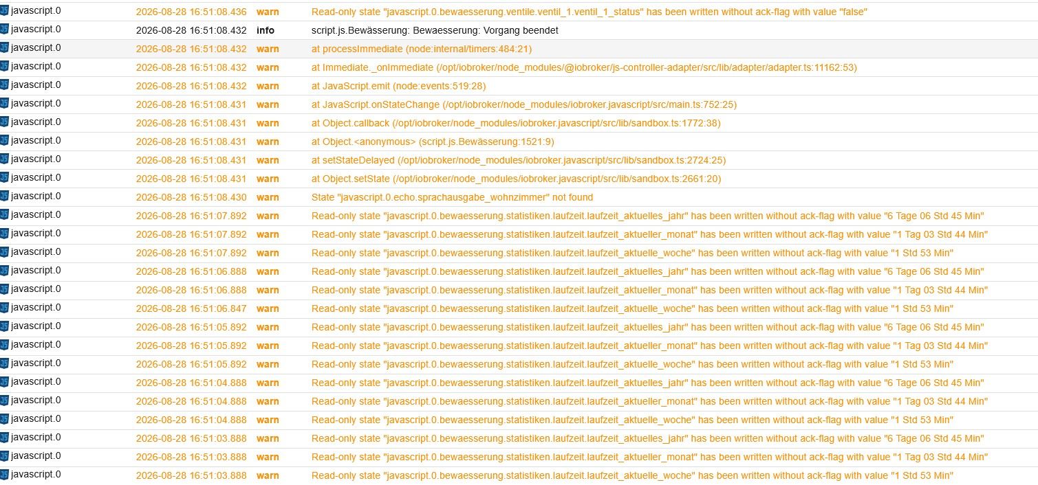

                      Danke für das Skript und eigentlich läuft meine Steuerung sehr gut.
                      Ich würde nur gerne die Warnmeldungen im Iob Protokoll beseitigen und habe keine Ahnung wo ich ansetzen muss.
                      Vielleicht kann mir jemand helfen?
