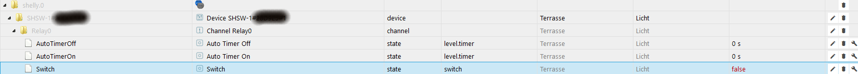

                      gerade nochmals versucht ..... shelly 1
                      lässt sich wunderbar schalten.

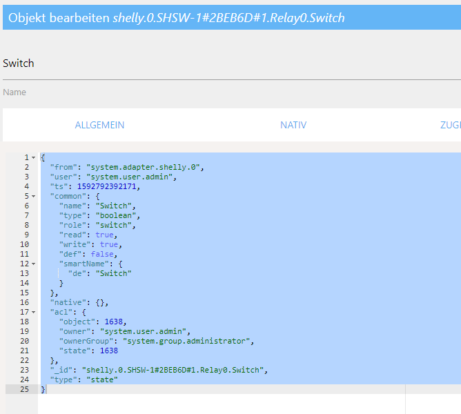

                              So sieht der Datenpunkt aus:
                              Aber zum Glück ist es ja nicht so schlimm. Ich kann den Shelly ja nun indirekt steuern.
                              Gruss Ralf
                              Alex.Sch. 1 Reply Last reply Reply Quote 0
                              • Alex.Sch.
                                Alex.Sch. @derrapf last edited by
                                @derrapf nimm einmal ein Recht raus - dann speichern, dann das Recht wieder rein und wieder speichern...

                                  • G
                                    Gwenselah @derrapf last edited by
                                    Guten Abend,
                                    ich habe dasselbe Problem, konnte aber einen Workaround finden:
                                    nach dem h eine Leerzeichen einfügen und speichern.
                                    Das erzeugt zum einen ein weiteren Datenpunkt, den man löschen sollte und zum anderen den Smartname-Eintrag, der war vorher nicht da.
                                    Dann lässt sich auch das Gerät im iot-Adapter hinzufügen.
